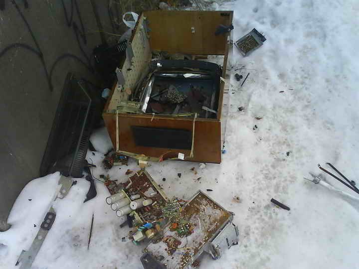

Гуляя с собакой , я обнаружил прямо на углу своего дома вот такой телевизор smile
И сразу же выдрал из него плату усилителя на микросхеме К174УН7, притащил домой, подключил, оказалась рабочая. smile Используя этот усилитель из телевизора, только что спаянный предусилитель для гитары, и когда то давно сделанный кабинетик с динамиком 4ГД-36 я быстренько нарулил такой гитарный комбарь wink Вот как он выглядит внутри:
