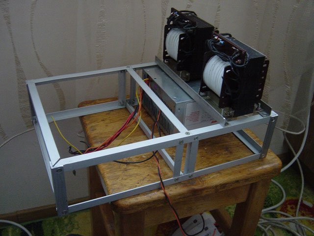

Инженеринг и слесаринг
Когда все было готово, начался галимый инженеринг и слесаринг, с песнями, плясками, грохотом лобзика и визгом шуруповерта, который привел вот к таким неожиданным результатам.
Применялись следующие материалы:
1) уголок 12х12 и 15х15 ,дюраль.
2) болты М4 под «потай» с гайками.
3) дрель и шуруповерт.
4) маты и руки или наоборот :laughing:
Пару вечеров с паяльником и что-то уже начало вырисовываться …

Когда все было готово, пришло время собирать в кучу.
Внизу, под трансформатором, виден «дроссель» на базе вентилятора от Р-IV.

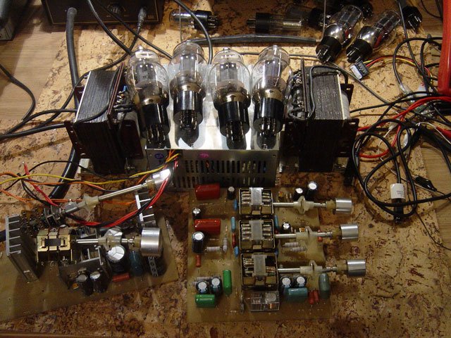

Теперь все готово - пора включать.
Включаем!
Все работает, дым не идет, можно давать сигнал и ставить на прогон. А потом мерить.
Сразу скажу, свои 25 ватт на 4 Ома он выдает без проблем. Дальше перегрузка, хотя на музыкальном сигнале в «тяжелых» колонках ее не слышно.
Но и на половине мощности в комнате находиться дискомфортно. Особенно порадовал бас.

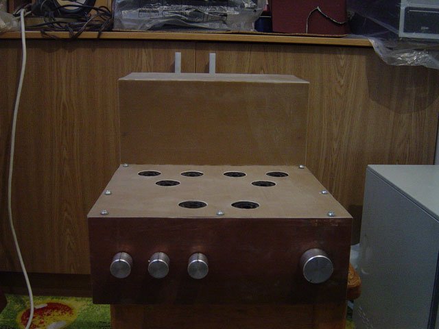

Делаем конфетку!
Панели корпуса-стеклотекстолит 3мм толщиной,двухсторонний, расщепленный "вдоль"на два по 1,5мм.
Отверстия под лампы делает специальная фреза (5 лет искал, с первой «окталки»).
Готово для покраски. Боковины – фанера 10мм, при первой возможности заменю чем-нибудь покрасивше
Следующий этап мне приходится делать вдали от дома, на работе. Покраска – вещь грязная и вонючая, не каждому такие вещи нравятся.
Все, кроме физиономии покрашено. Фэйс пойдет через ЛУТ и хлорное железо.
В результате получается так:
Анодные колпачки сделаны из консервной жести в виде буквы П и закрыты термоусадкой.
Надеюсь временно...
