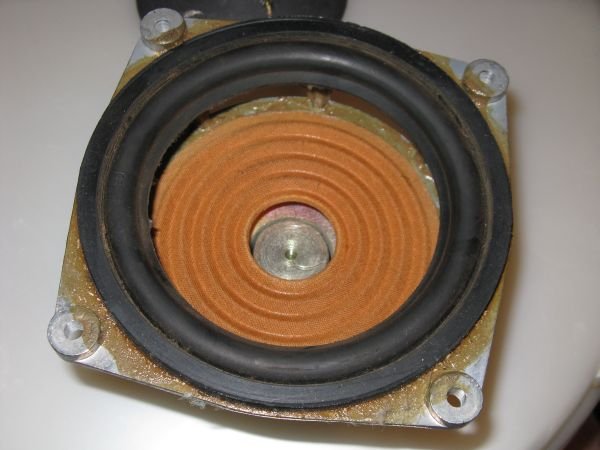

-обрыв провода между клеммой и катушкой, для начала проверяем целостность провода между контактом и на диффузоре возле катушки не разбирая
-сгорела катушка, сложный случай мало шансов на восстановление так-как придется искать провод и каркас
-сорвало катушку, вот этот случай ремонта я сейчас опишу
Если не все провода слезли (как на фото) то перекошенные тоже удаляю для того чтоб намотать правильного диаметра катушку и она не сузилась я подложил флакон из под капель с намотанным на него несколькими витками бумаги для подгонки диаметра. Мотаю провод руками первый слой фиксирую при помощи лака, лака для ногтей :) через 5 минут ложу второй слой, и покрываю его лаком.
На фотке намотан первый слой катушки, провод зафиксировал вот таким не хитрым способом - иглой, чтоб не размоталась катушка пока я буду обрабатывать лаком и сушить.
А это самый важный элемент внутри ))) каркас, если диаметр не правильно подберешь считай пропало
каркас должен быть гладким, или стекло или полированный метал или подобное
чтоб не оторвать его вместе с катушкой, когда его надо будит вынимать.
Мой небольшой опыт показывает что нужно разбирать динамики именно так как на фотографии
почему? назад собирается точно все на свое место и если я не ошибся с диаметром каркаса то играет как новенький
а вот если немножечко чиркает надо смотреть либо еще раз мотать или дать ему как-бы сказать копоти, работает у меня один такой сейчас хорошо (нагрузил я ему 45 ватный усь и на целый день в селе на огороде дискотека).
На последок я хочу сказать что у меня не все получаются сразу удачно бывало по 2 раза мотал, так что если не получилось не растраивайтесь, пару штук намотаешь - придет и опыт и некоторые нюансы по отдельным моделям.
жена про лак не знает :) я использовал бесцветный
