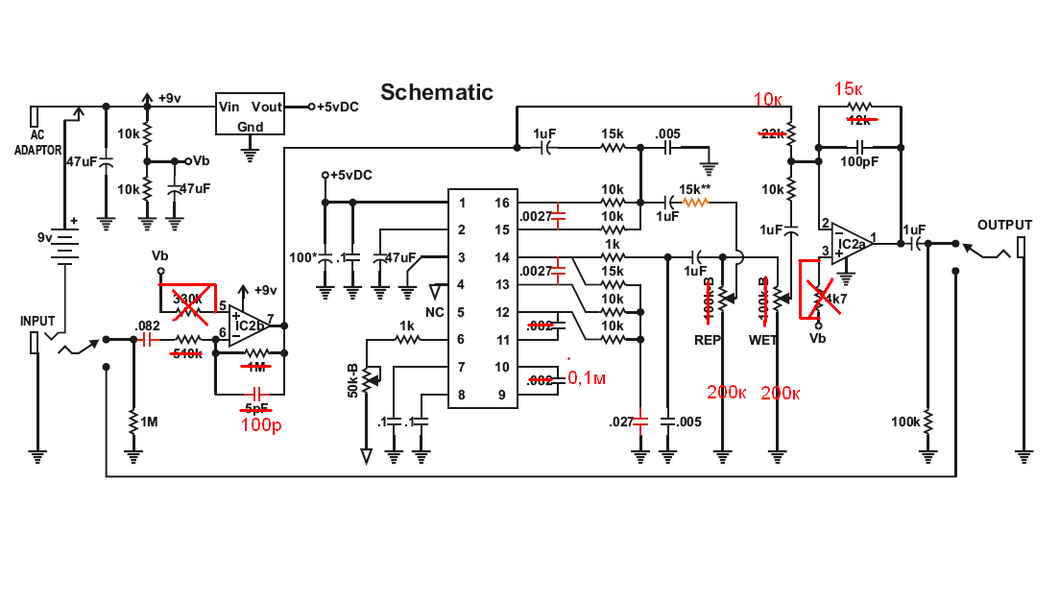

Итак, берем с tonepad.com схему, и делаем изменения, которые помечены красным:
Мы видим, что у первого операционника я просто зачеркнул номиналы, потому что их можно менять в очень широких пределах, от этого зависит входное сопротивление, и необходимо немного поднять коэффициент усиления этого каскада. Лично у меня на этом месте стоят 470к и 680к
Конечно понятно, что все мы радиолюбители люди прямо скажем амбициозные, и не всякий, далеко не всякий из нас будет повторять ту или иную конструкцию целиком, как она описана, на это тоже могут быть разные причины, так что, друзья, в любом случае, раз уж мы с вами знаем с какой стороны брать в руки паяльник, в конечном итоге решать, изменять или не изменять схему, вам.
Несколько слов о работе схемы
Сигнал пройдя предварительное усиление левым по схеме операционником попадает непосредственно на микросхему ревера, и через резистор 10к на правый операционник, с него через регулятор громкости (на схеме не показан) на выход. С выхода ревера (выв 14) задержанный сигнал через переменный резистор WET, разделительный конденсатор, и резистор 10к попадает также на правый операционник, где подмешивается к основному сигналу, а через переменный резистор REP идет обратно на вход микросхемы.
Таким образом мы можем регулировать глубину обратной связи (REP), или количества повторов сигнала, и уровень (WET) задержанного сигнала. В некоторых схемах еще вводят регулировку исходного сигнала, это делается очень просто, но я решил ее не делать. Микросхема позволяет регулировать время задержки, регулятор TIME, переменный резистор выв. 6.

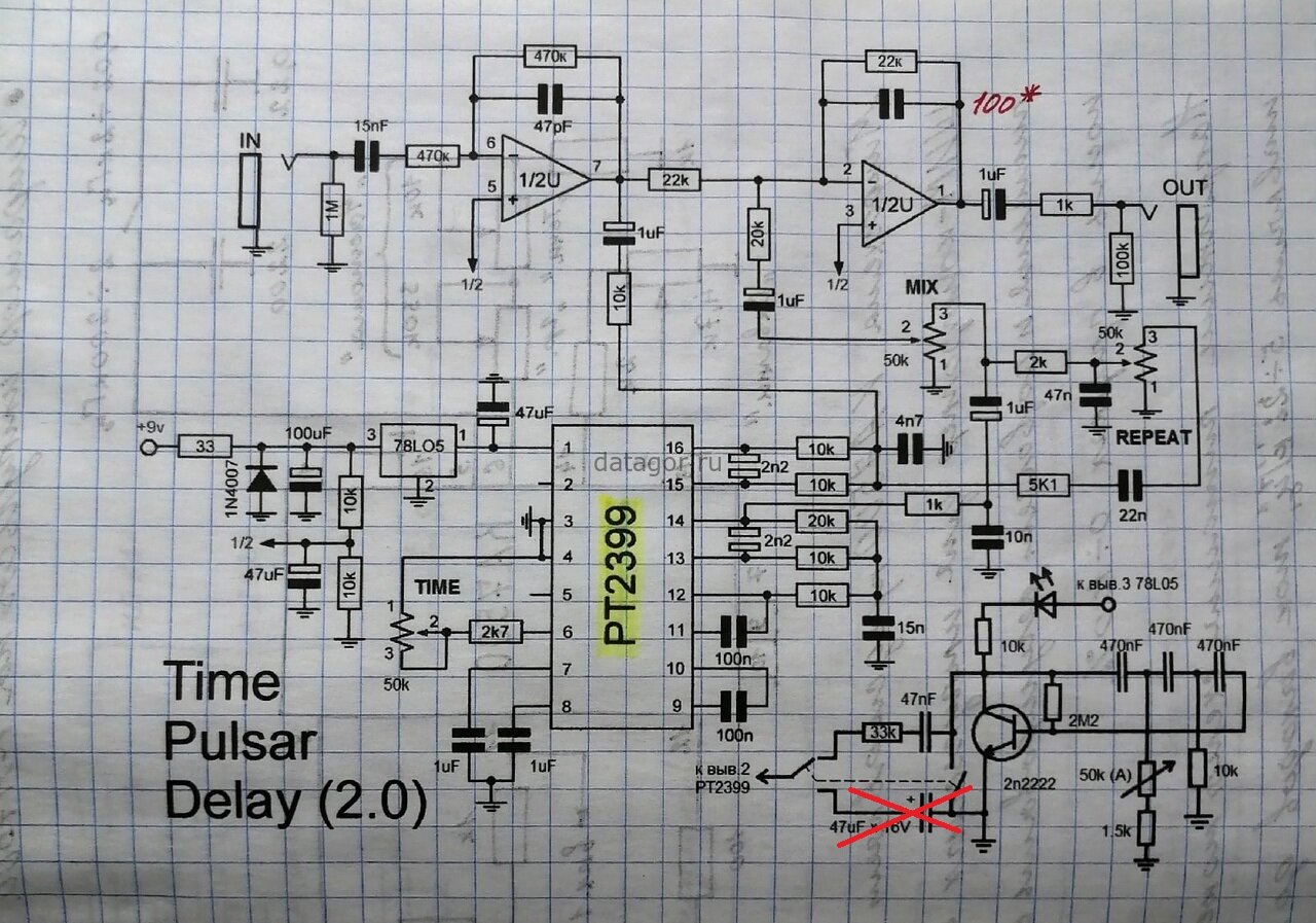

Надо добавить, что у этой микросхемы, если с ней поиграть я думаю откроются так сказать незапротоколированные возможности. Например, делаем регулировку исходного сигнала, ставим ее на минимум, и задержку тоже ставим на минимум. Таким образом у нас получается фазовращатель, то есть левый канал идет напрямую, а правый через время задержки, соответствующее углу сдвига фаз около 90 или 270 на частоте гдето 1000 гц. Получается псевдостереоэффект! smile
Или делаем генератор функций с частотой 0,5—20 гц, и пытаемся это дело запустить на 6-ю ногу микросхемы, и если правильно подобрать амплитуду, то получим эффект фленджер. smile
