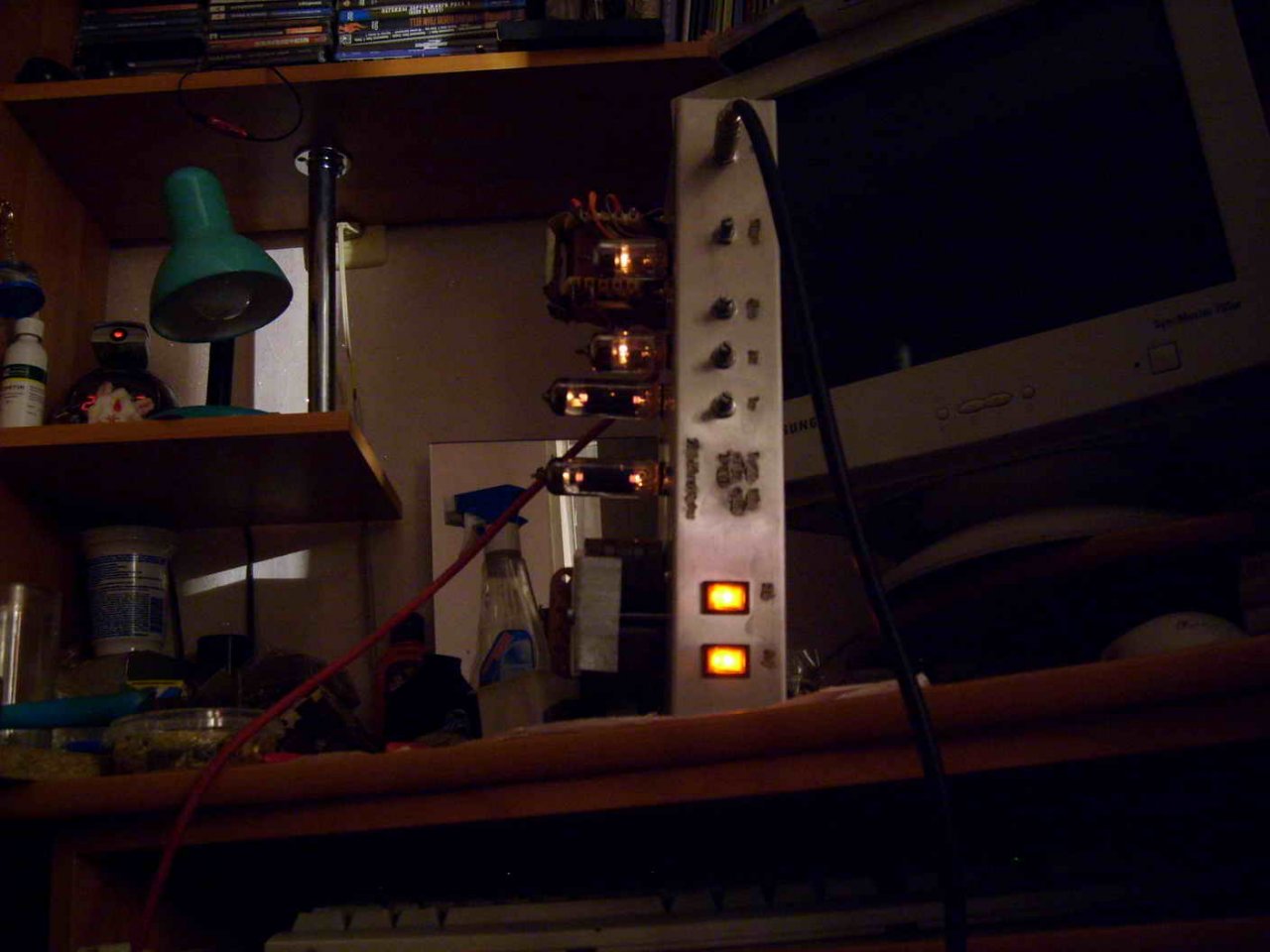

Всем привет !! Давно хочу собрать какой нибудь усилитель и колонки чтоб дома можно было слушать музыку в более менее приличном качестве. Даже микросхемы для этого есть. Ну и несколько ламп тоже. Да вот что то из под паяльника выходят всякие гитарные дела. Итак очередной гитарный девайс, а точнее половина (если так можно сказать) ламповый усилитель для гитарного комбика 18 ватт
Почему половина? Потому что для того чтоб конструкция была закончена надо этот усилитель поставить в корпус с динамиком. На фотографии он изображен в перевернутом виде, на самом деле в корпусе комбика он должен располагаться лампами и трансформаторами вниз smile . Я дополню статью когда все будет готово.

Ну теперь пару слов о конструкции. Усилитель выполнен на трех платах: предусилитель вместе с драйвером, это одна плата, выходные лампы монтируются на другой плате, и третья плата - плата блока питания.
Платы разведены так, что ламповые панельки припаиваются со стороны проводников, на фотографиях этого, к сожалению, не видно. Готовые платы, с впаянными согласно схеме деталями монтируются в шасси. Вообще-то на самом деле лучше бы придумать для соединения между собой плат, какие нибудь разъемы на платах, а то потом не очень удобно будет паять при налаживании, если потребуется заменить какую нибудь деталь.

После того как мы все спаяли, проверили, исправили ошибки, убедились в работоспособности защитного автомата на электричество в квартире, можно потихоньку включать усилитель. Первое включение лучше делать без ламп, многие еще советуют использовать ЛАТР, но у меня например его нет, и скорее всего не будет. Никогда. recourse
Если при подаче напряжения ничто не взорвалось, не сгорело, свет в квартире остался гореть, значит наверное все не так плохо. lol При вынутых лампах убеждаемся в наличии всех напряжений, и следующее включение производим уже с лампами, при минимальном положении всех регуляторов, обязательно с подключеной нагрузкой, и с выключеным анодным напряжением.
После того как лампы прогрелись, включаем анодное напряжение. Если все нормально, то есть ничего не задымилось, лампы ненормально не покраснели, можно слушать работу усилителя, и производить всякие замеры.
У меня при включении все прошло нормально, усилитель заработал сразу.
Усилитель конечно заработал сразу, но после двух часов работы выяснился косяк. Очень сильно грелся питающий трансформатор, и я решил быстренько намотать новый, мощнее старого. Пришлось правда немного поработать напильником, для того чтоб новый трансформатор сел на старое место.
Ну вот и все собственно что я хотел рассказать. Нормальный получился усилитель.
