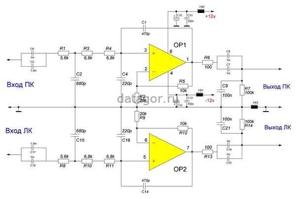

И ещё я добавил фильтр низких частот 3-го порядка из публикации на аудиолабе, где автор строил внешний ЦАП,
Только на схеме ошибка, неправильно указано подключение левых выводов конденсаторов С1 и С14 в ОС ОУ. Эти выводы должны быть подключены между резисторами R3 и R4 одного канала, и соответственно R10 и R11 другого.

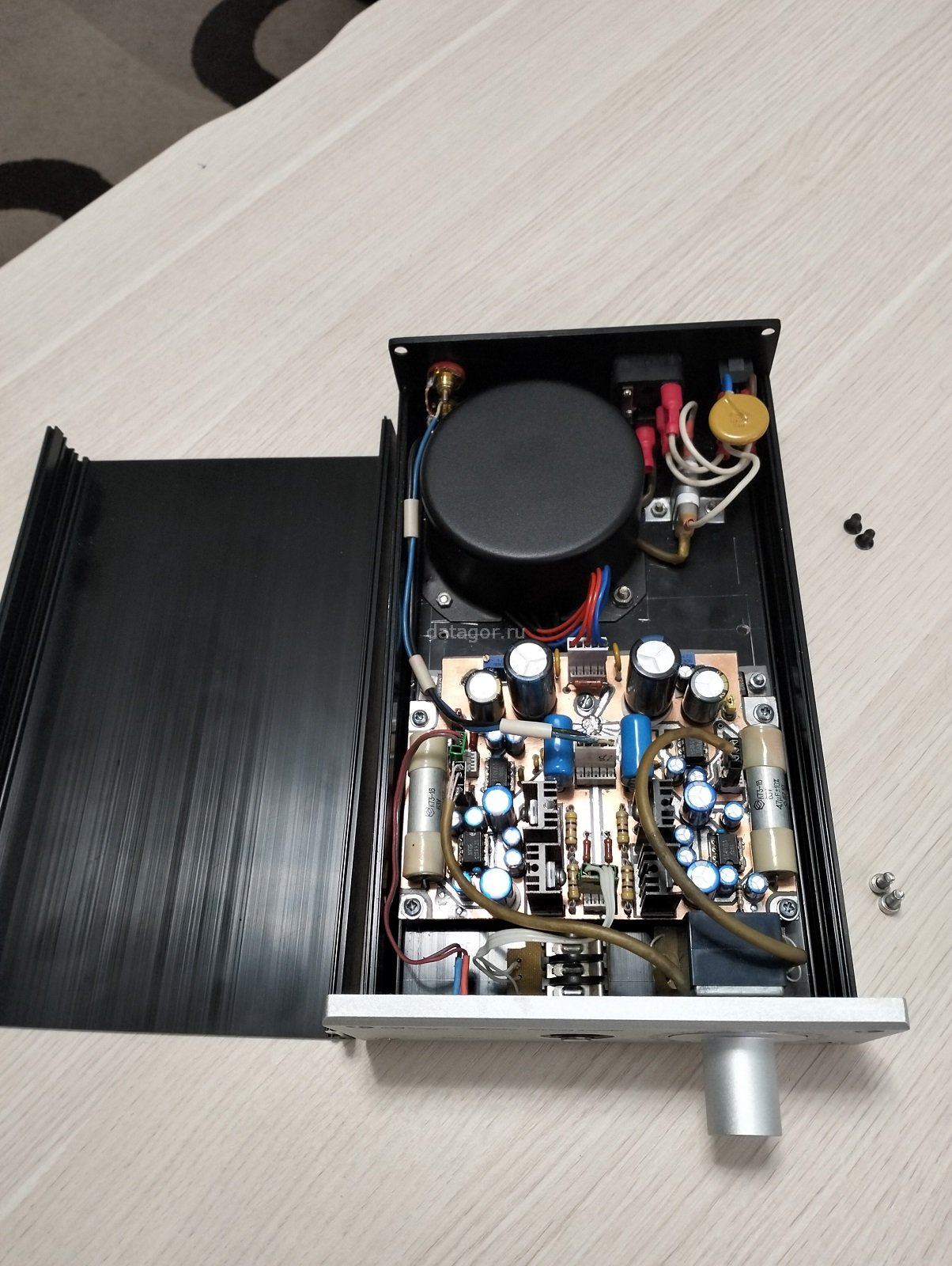

Корпус со снятой верхней крышкой
Силовой трансформатор — отечественный тороид ТТП-30 2×18В 0,75А из «Чип-и-Дип» под экранирующей чашкой 40×80 из Алиэкспресса.
Входные разъёмы RCA изолированы от задней стенки корпуса.
Рядом с трансформатором вертикально закрепил советский конденсатор С41 К73-21.
Плата крепится на 5-ти стойках наружным диаметром 6 мм, высотой 7 мм и сквозными отверстиями с резьбой М3.
Средняя стойка у разъёма Х1 соединяет корпус усилителя с общей точкой масс схемы.
Стабилизаторы питания прикручены к нижней половине корпуса усилителя через изолирующие прокладки и керамические изоляционные вставки, в результате сам корпус превратился в один большой радиатор.

При сборке, после установки платы в корпус и затягивания винтов, обязательно омметром проверить отсутствие замыкания крепёжных «ушей» стабилизаторов на корпус конструкции. Если есть — раскручивать крепления стабилизаторов и править изолирующие прокладку-втулку, добиваясь отсутствия контакта.
