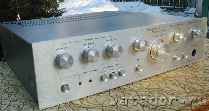

Недавно по сходной цене был приобретён усилитель «Амфитон У-101-1». Внешний вид на твердую «4».
Есть предположение, что внешний вид усилителя был содран с «Aurex», но утверждать не буду.

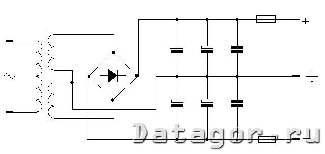

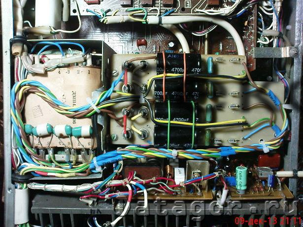

Ввиду наличия свободного места, было решено собрать отдельный блок питания с другими диодами, конденсаторами фильтра и предохранителями в каждом плече. Выпрямитель собран по классической схеме.
Так и собираем «двойное моно».
Надо отдать должное, родные конденсаторы фильтра К-50-4 оказались вполне работоспособные и прошли «одобрям-с» моего ESR-метра, поэтому были оставлены на своих местах. В итоге получилось для каждого канала – 2 шт. по 4700 + 2200 мкФ. Так как мощность небольшая, все соединения делаем проводом 0,75 мм2. Предохранители ставим на 3.15 А. Теперь с питанием полный порядок!

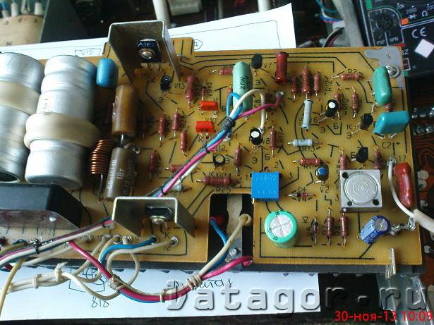

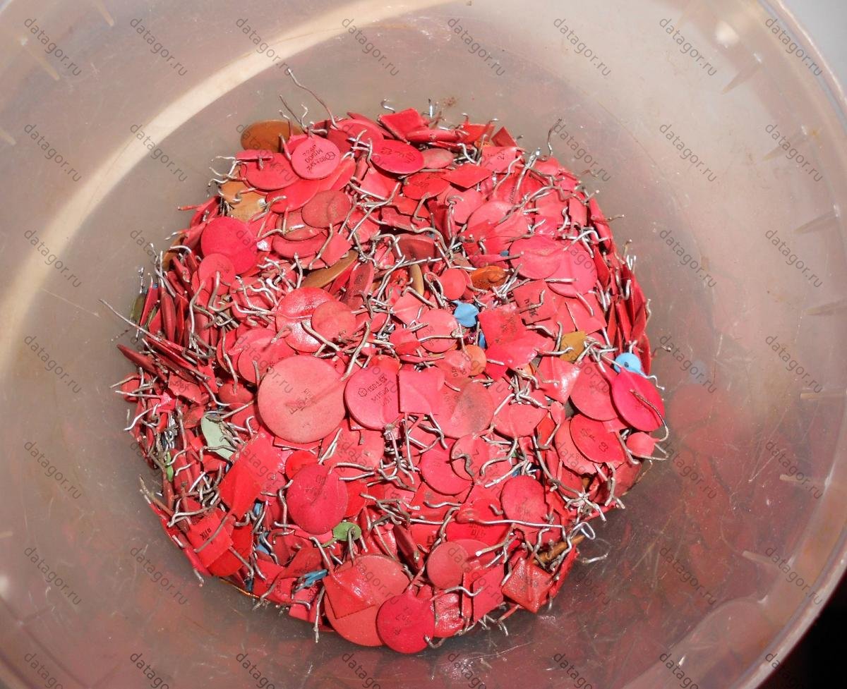

Обычный ремонт, похвастаться особо нечем. Замена поджаренных эмиттерных резисторов R32 и R33, замена вышедших из строя транзисторов, подбор их в пары, замена подстроечных резисторов на многооборотные, замена «глиняных» конденсаторов на трубчатые и плёночные, замена ВСЕХ электролитических конденсаторов, замена конденсатора ООС С5 = 50 мкФ на неполярный, какой был под руками = 220 мкф.
Закорачиваем вход. Устанавливаем «0» на выходе оконечника. Затем выводим ток покоя выходных транзисторов. В данном усилителе я выставил 50 мА. По выработанной годами привычке я пользуюсь автомобильными лампами, включёнными в разрыв проводов питания. Так спокойнее. В этом случае использовались лампы 24 В на 21 Вт, соединённые последовательно (в каждом плече питания).
