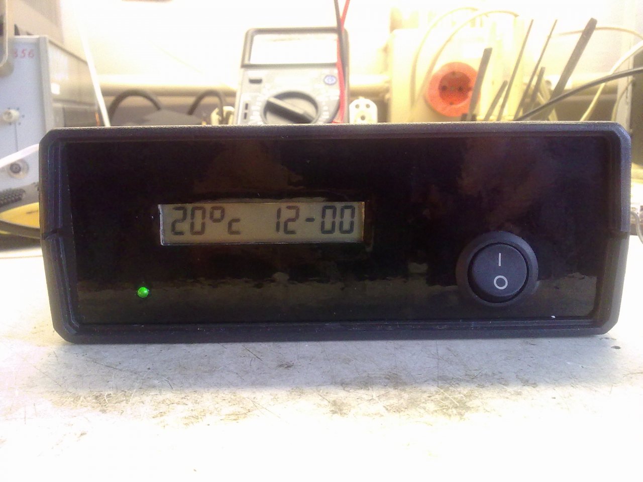

И коротенький фото отчет о проделанной работе. Строго не судите за внешний вид, делал из того, что под рукой оказалось.
измерительный блок (вид сзади)
он еже (вид спереди)
высоковольтный блок. Радиаторы совсем не обязательны (BT 136 до 4А держат), это я так, на всякий случай.
полуфабрикат smile
и готовое изделее.
