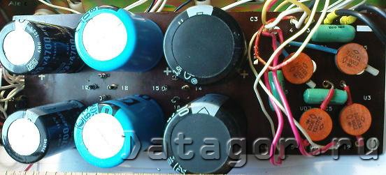

Заменяем конденсаторы фильтра блока питания. По питанию ±26В я поставил 10000 и 4700 мкф и по питанию ±31В по 4700 мкф в плечо. Так же заменяем диоды на КД 213. (Эти и далее в статье номиналы деталей не являются рекомендательными, так как они использовались те, что под рукой, т.е дома). Попутно меняем провода, идущие с трансформатора к плате блока питания на провода с бОльшим сечением. Учитывая мощность усилителя я ограничился сечением 0,75 мм2.
Шунтируем пленкой. Убираем тонюсенькую перемычку на силовом трансформаторе (выв. 6-6*) на два отдельных провода с каждой катушки до общей точки платы блока питания.
Далее вешаем конденсатор параллельно первичной обмотке сетевого питания 0,047 мкф х 630 В. Тем самым немного избавляемся от помех от сети.
Теперь мы имеем нормальный блок питания. А это почти половина дороги к успеху.

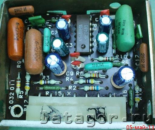

Достал! Нет сил! Меняем конденсаторы в фонокорректоре на свежие.
Это нам мало дало, но для профилактики не помешает.

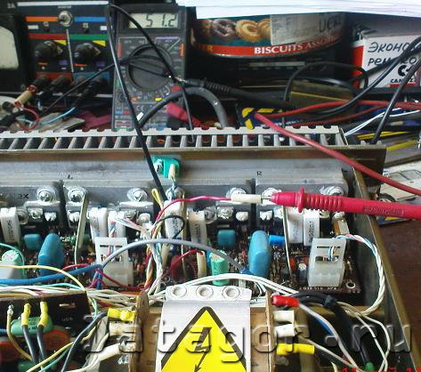

В ходе работ работоспособность усилителя проверялась после каждого изменения. Но, все не то. Не устраивал меня звук. Вялый какой то. И басов нет. Только пердежЪ какой-то. Меряем токи покоя поканально: 26 мА и 30 мА.
Тут меня осенило. Вот кто меня не пускает! В оконечнике прибалты впаяли токовыравнивающие датчики тока R32, R33, R38, R39 = 1 Ом 0,5 Вт!!!
Для моих колонок, имеющих сопротивление 4 Ом, дополнительных два ома явно избыточны! Тут нам помогут белые кирпичи от наших желтолицых братьев! Меняем на 0.22 Ом 5 Вт.
Включаем. Вот она — динамика! Вот они — низкие! Держала аппарат защита на транзисторах VT11, VT12.

Впаиваем. Коротим вход на массу. Включаем. Меряем. Корректируем. После получасового прогона и корректировки установил ток покоя 50 мА. (Здесь надо не забыть о мерах предосторожности. Одно неправильное движение и «сквозняк». Я в данном случае для ограничения тока и защиты от неприятностей пользовался автомобильными лампами 24В, установленными в разрыв питающих проводов ±26В). На фото проверка после отсоединения ламп и окончательная корректировка.
