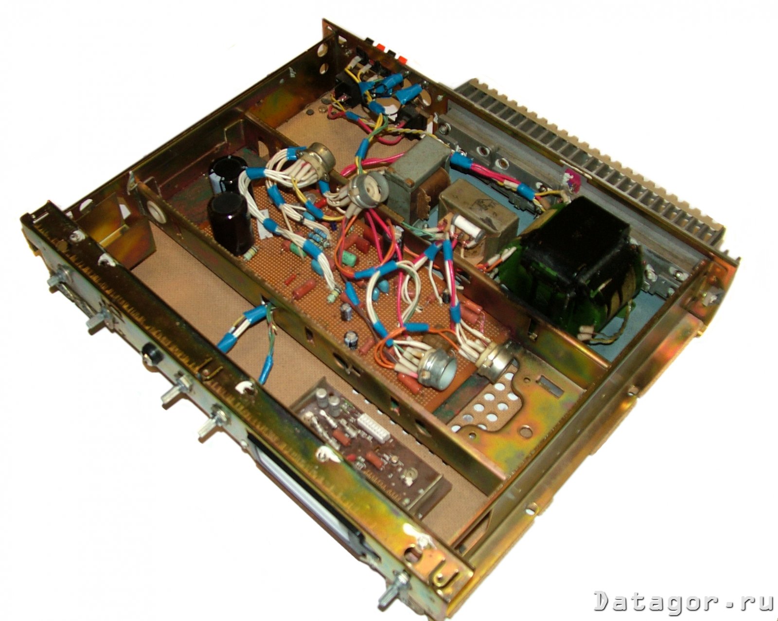

Сборка
Спаял выпрямитель. Дросселя для фильтра у меня не оказалось, и я принял решения заменить его сопротивлением в 100 ом, мощностью 5 Ватт для надёжности.
Накалы ламп запитал напрямую от вторичных обмоток трансформатора с напряжением 6,3В. Организовать накал постоянным током, в те времена, у меня ещё и в мыслях не было.
Распаял элементы на макетной плате и вложил её в среднюю секцию корпуса. Она как влитая туда вошла и даже прижалась родными прижимами для проводов. В заднюю часть корпуса установил трансформатор питания и два выходных трансформатора ТВ-3Ш без переделки. В поисках выходных трансформаторов пришлось обойти всех друзей и знакомых с вопросом, а не завалялся ли у вас случаем ламповый телевизор?
Верхнюю крышку модифицировал: высверлил в металлическом центре четыре отверстия под ламповые панельки ПЛ-9, в фанерной части прорезал отверстие под трансформатор ТАН-46, его габариты не позволяли накрыть конструкцию крышкой. Скрепил эти две части и покрасил в чёрный цвет.
Прикрутил ламповые панельки к крышке, саму крышку прикрутил к корпусу. На потенциометры поставил золотистые ручки. Как вы могли заметить, задействованы только два потенциометра, остальные я поставил для красоты.
Усилитель получился удачный, без фона. Использую его уже около 4 лет в качестве усилителя для компьютера и всем доволен.
