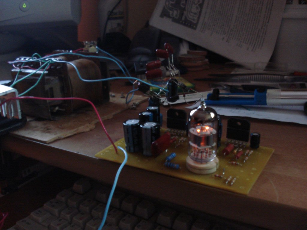

Печатку изготовил быстро и без проблем, утюжно-лазерный опыт уже имелся. Запаял компоненты, на этом этапе особых проблем не возникло.
Пора запускать, но надо питание, начались первые трудности. Нужен силовой трансформатор. Осмотр имеющегося показал: есть новенький ТС-80. Но вот как его применить, я не знал. На помощь снова пришел Сергей. Т. к. на трансформаторе имелись обмотки не подходящих напряжений, но в сумме они давали нужные, решили для пробного запуска использовать его. Схему БП предлагаемую автором, изменили. Питание накала лампы, цепь 6,3 В, теперь стабилизируется кренкой LM317.
Сразу подключил накал, работает, лампа светится, красота.

Цепь питания сетки +/- 36 Вольт собрали на кренках 7824 и 7924. Проверил напряжение, не подключая лампу, получилось точно 36 вольтей. К слову сказать, начал собирать БП «навесу», в итоге замкнул, и кренка 7824 разлетелась по комнате. Съездил, купил еще кренок, на всякий случай, два комплекта. От греха подальше, перенес все на макетную плату. Пересобрал, запитал накал, сетку и МС уся. Тишина. При помощи Игоря обнаружил ошибку, выяснил, что надо замкнуть цепь mute, чтобы усь запел. Замкнул, динамики немного гудят, трансформатор греется, и всё. Подумав, решил, трансформатор слабоват. Собрал консилиум, получил напутственные слова от Сергея и Игоря (Datagor), решил мотать сам, боялся как смерти.

Наконец, трансформатор собран и проверен. К моему удивлению, ошибки составили не более одного вольта. В плече не более 0,1 вольта. Подключаю. Тишина. Подключаю источник звука напрямую к входу МС. УРА!!! Поет. Значит, с питанием оконечника все в порядке.
