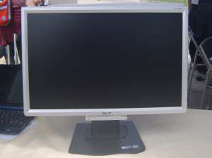

Принесли на днях мне монитор Acer AL1916, добросовестный трудяга, формата 5/4 разрешением 1280х1024 точки. На мой взгляд, вещь для дома устаревшая, но вполне подходящая для офисной эксплуатации.
Неисправность описали просто: «Вчера работал, а вот сегодня даже лампочка не загорается…». Проверка показала, что светодиод индикации молчит и ничего не «индицирует». Что означает - нет запуска блока питания.

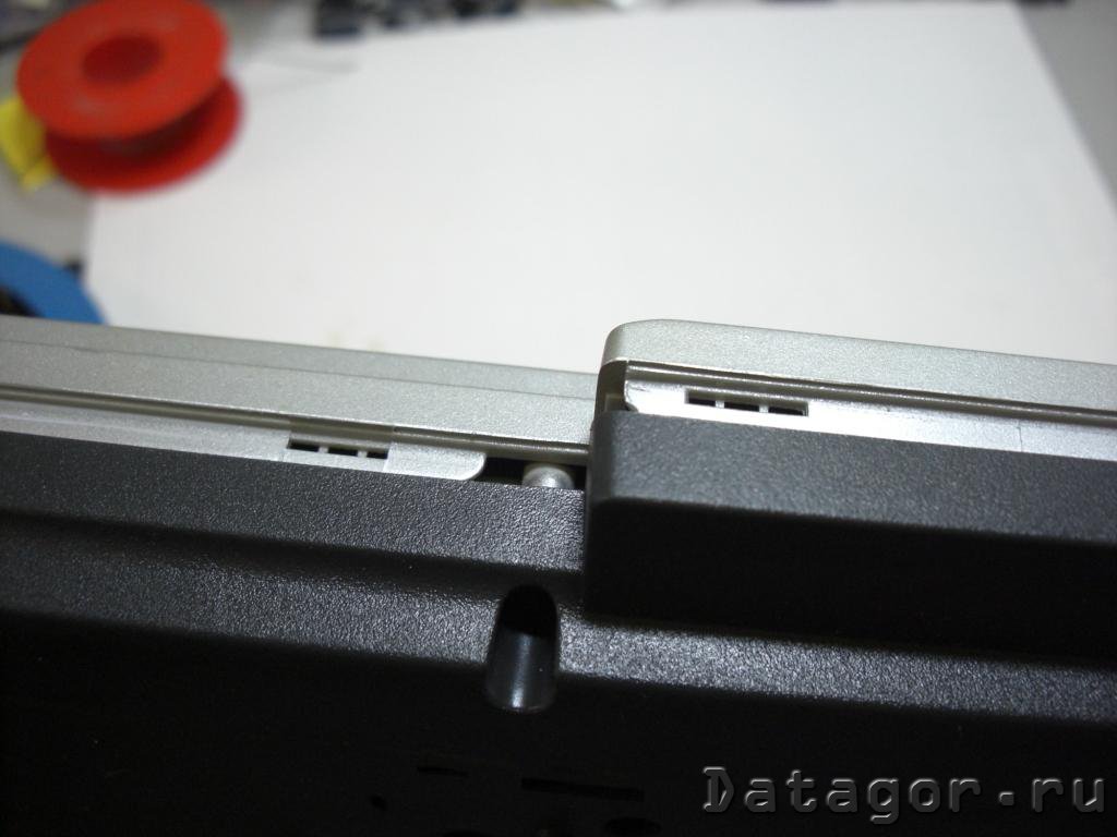

Ладно, вскрываем. Иметь специальный инструмент для вскрытия защелок корпусов, рекомендованный производителем, под чуть не каждую отдельную модель свой, меня жаба душит. И я придумал, а может и подсмотрел где, свой универсальный вскрыватель.
Не думаю что я первый, и такой уж гениальный, почти уверен, что все радиолюбители для разборки используют нечто подобное. Принцип действия устройства прост, и все о нем уже наверное догадались. Но расскажу, как действую я. Ребром карточки нажимаю на угол устройства, что бы образовалась щель, рассматриваю в какую сторону идет загиб 2-х половинок корпусов (защелки могут быть на лицевой части, а ответный паз на тыльной и наоборот). Завожу в паз уголок карточки так что бы она отодвигала защелку от паза и начинаю проводить карточку так что бы постепенно разъединить все защелки по одной, именно провожу вставленной карточкой а не вставляю каждый раз (я же незнаю точно где защелки).
Карточки в процессе «разборок» изнашиваются, но друзья и коллеги снабжают меня ими бесперебойно.
Начинает получатся.
Итак корпус мы вскрыли. И при определенной сноровке ничего не сломали. Вот те самые защелки и упоры (помогающие защелкам не раскрыться) о которые ломают зубы которые ломают начинающие ремонтники. Хочется отметить товарищи, что карточку не надо загонять в пациента по «самые небалуйся», обычно достаточно 5-10 мм.
Разные производители размещают защелки по разному, конструктив немного различается, но принцип у всех один. Так что если все делать аккуратно, и не торопясь успех нам обеспечен.
