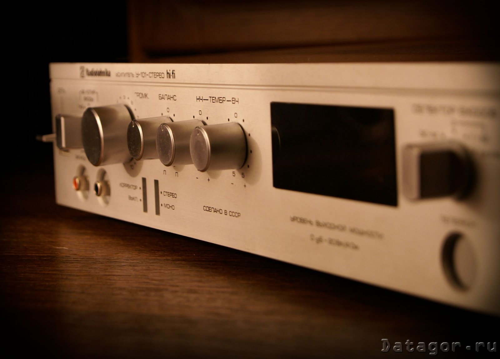

Привел в порядок корпус. Фото 15/06/2012
