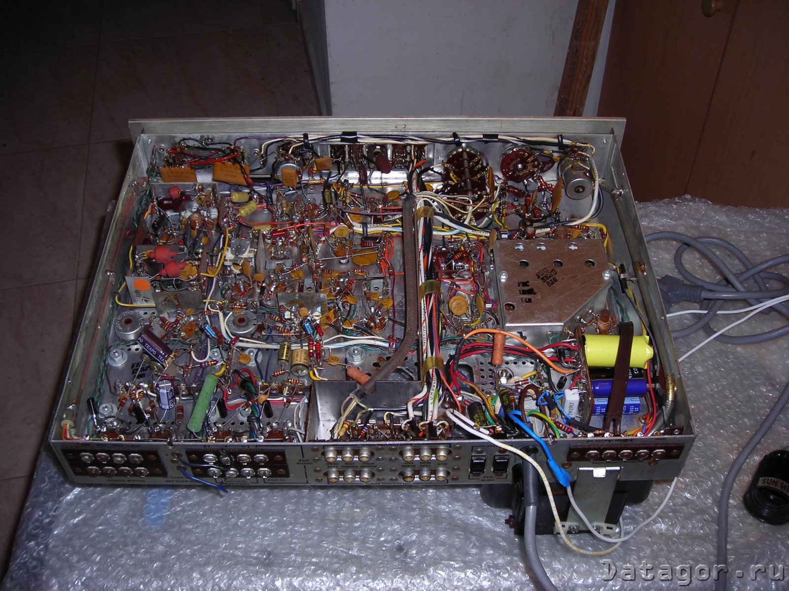

Зашёл как-то к знакомому в мастерскую и увидел среди аппаратуры на полке ламповый усилитель-ресивер Fisher-800С.
Покрытый пылью, в рассыхающемся от времени корпусе, он вызвал у меня чувство жалости! Я давно хотел найти старинный усилитель и восстановить его.
После долгих переговоров я приобрёл этот аппарат и привёз домой.
Шасси оказалось в хорошем состоянии, пайки-как новые! Никаких следов ремонта или замены деталей!
Следующий шаг — поиск информации. Нашёл и распечатал схему, пробежался по заграничным форумам радиолюбителей и аудиофилов, прочитал много тёплых отзывов и рекомендаций по этому аппарату.
Агрегат собран в Америке в 60-х годах нашими дедушками (или бабушками) и считался очень качественным и престижным для своего времени — стоил 450 долларов.
Решил со всем уважением к этому старичку привести его в порядок, немного усовершенствовать, и заставить его звучать.
Усилитель реставрируется не для музея, а для повседневного использования, все вносимые изменения продуманы, продиктованы временем и требованиями к безопасности и качеству звука, которые с 60-х годов сильно изменились.
Первая, очень осторожная проверка – включение от 120 Вольт через лампу 100 Ватт принесла 2 новости:
1)Хорошая — трансформатор питания на 220 Вольт (большая редкость)!
2)Плохая — почти все электролитические конденсаторы пробиты или высохли.
Настроил себя на долгую работу и расходы на детали и приступил к процессу.
Первым делом пришлось убрать огромные банки конденсаторов, намертво впаянных в шасси, и заменить селеновый мостик на кремниевый КЦ-402.
Найти такие же оригинальные конденсаторы – нереально, как бы не хотелось мне сохранить старинный вид усилителя.
Заказал аксиальные конденсаторы для размещения в схеме навесным монтажом.
Пока ждал детали, занялся очисткой шасси и деревянным корпусом. Дно из ДСП очистил, зашпаклевал и покрасил, проклеил стыки, верхние и боковые стенки из фанеры отшлифовал и покрыл краской для дерева. Столярные работы – не мой профиль, но получилось нормально.
Пятна ржавчины на гнёздах обработал спреем, очистил мелкой наждачкой ржавчину на крышках трансформаторах и покрасил их чёрной краской.
Очистил от пыли и жира переднюю панель и шасси, панельки ламп, переключатели и регуляторы промыл спреем для очистки контактов, потенциометры смазал густой смазкой через щель в корпусе.
Вот и пришли по почте заказанные детали: аксиальные конденсаторы, монтажные планки, резисторы и керамические конденсаторы.
Замена деталей оказалась непростым занятием — выводы деталей продеты в монтажные лепестки, закручены вокруг и опаяны, вечная конструкция!
Пришлось изготовить вспомогательную плату с современными конденсаторами для блока питания и диодами удвоителя напряжения и укрепить её вместо огромного (2×1000 мкф) конденсатора в подвале шасси.
Ещё одну монтажную плату установил сверху вместо убранных конденсаторов, чтобы разместить высоковольтные конденсаторы и регулятор смещения выходных ламп (изначально было фиксированное напряжение смещения).
Чтобы продлить срок службы редких и дорогих ламп добавил таймер на 1 мин в цепь анодного питания по стандартной схемке на чипе 555. Собрал навесом на куске опустошенной платки другого устройства.
О, ужас! МИКРОСХЕМА 555 в ЛАМПОВОМ усилителе!
Кроме этого, были увеличены в 10 раз ёмкости в цепи сеток выходных ламп (с 0,047до 0,47 мкф) и в их катодной цепи были установлены резисторы 10 Ом 2 Ватта для контроля тока анода.
Сетевой кабель был удалён, пришлось пожертвовать также розетками на задней стенке. Вместо них установил сетевое гнездо для кабеля с заземлением.
Включатель питания, совмещённый с регулятором громкости, привёл к полному износу последнего, никакая терапия не помогла. Пришлось поискать и заказать ALPS с отводами для тон-компенсации.
С включателем (который только в России называют ВЫключателем) отдельная история.
К нему шли тонкие провода через весь усилитель в металлическом рукаве, размыкался только один провод (фаза или ноль — попробуй угадай).
После долгих колебаний я установил в блоке питания мощный и надёжный двойной включатель и соединил его штангой, пропущенной через направляющие втулки, с кнопкой на лицевой панели, под которую пришлось, рыдая от жалости, просверлить отверстие в передней и фальшпанели.
Любители РЕТРО-СТАРИНЫ наверное захотят побить меня ногами за этот вандализм, но у меня есть правило: БЕЗОПАСНОСТЬ — ПРЕЖДЕ ВСЕГО. И никакая любовь к старинным предметам не заставит меня использовать прибор с высоким напряжением 220/400 Вольт внутри без защитного заземления и без размыкания обоих сетевых проводов.
Все электролитические конденсаторы в схеме заменены на новые, в блоке питания увеличена ёмкость в 2раза.
Пригодились и монтажные планки из Датагорского магазина.
Вроде закончил (пока) сверлить, пилить, паять, вставил в гнёзда лампы и вот первое включение и проверки.
Напряжения питания в норме, лампы светятся, токи разные на всех лампах, но главное — усилитель работает!
Отрегулировал симметрию сигнала и токи ламп, проверил АЧХ: от 30 Гц до 30 кГц – линейка.
Следующий этап — замена выходных ламп и проверка приёмника. Пришли заказанные лампочки 7591. Заменил на выходе стареньких «американцев» на российские лампы, подобранные по току.
На мой слух принципиальной разницы в звуке не заметил, выровнялись токи ламп, большие баллоны смотрятся солидно!
Приёмник, к сожалению, не заработал, умерла одна из экзотических лампочек на входе. Да и генератора RF у меня нет.
Буду потихоньку искать, главное — усилитель работает!
