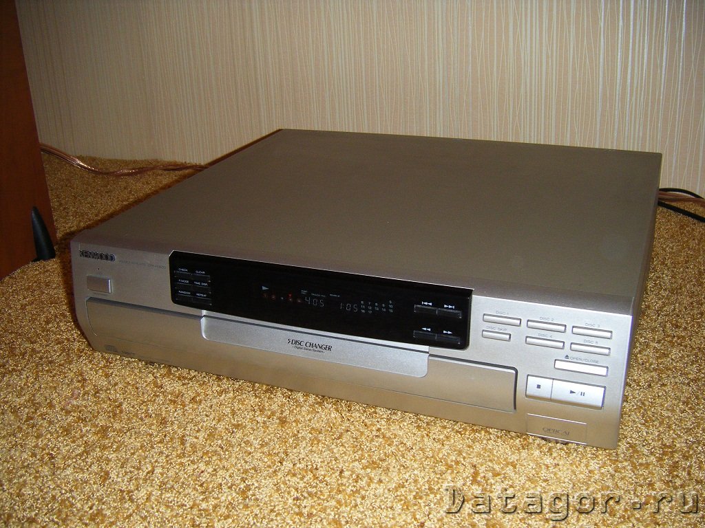

Приобрел я этот аппарат 6 января 2001 года. Это была моя первая покупка за собственные заработанные… Берёг его, даже ни разу не вскрывал!
Но шло время, менялись нравы. Стал больше внимания уделять качеству композиций и собственно звучанию системы. Приобрел ДВД рекордер PIONEER DV-R550H и стало как то не по себе, ведь он звучал детальнее и выразительнее КЭНа. Собственно это и подтолкнуло на мысль о доработке.

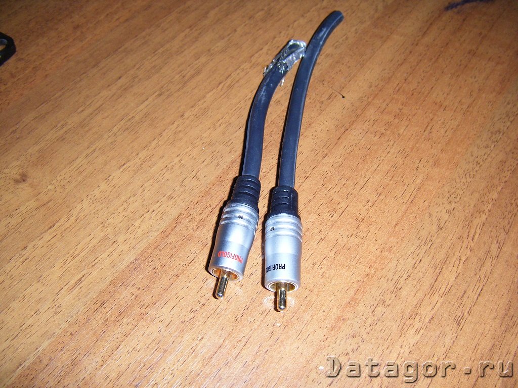

Электролитические конденсаторы С169 и С170 удалены, а в монтажные отверстия впаяны сигнальные провода для связи буфера со схемой проигрывателя. Я в качестве сигнальных проводов использовал коаксиальный кабель Profigold (порезал без угрызения совести, ведь все для звука lol ).
