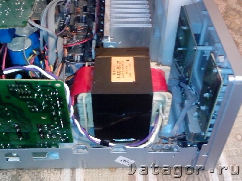

Попал мне в руки ресивер фирмы SONY, марку точно не запомнил, да это и не важно. Важно то, что во многих аппаратах тепловая защита трансформаторов реализована с помощью термо-предохранителя, который устанавливают внутри трансформатора. И при выходе этого предохранителя из строя по любым причинам (пусть даже из-за перегрева!) нужно или менять трансформатор или его разбирать и ремонтировать. А это зачастую достаточно трудоёмкий процесс, тем более если трансформаторное железо заварено сваркой.
При нажатии кнопки питания, на первичной обмотке появлялось сетевое напряжение 220 Вольт, а на вторичных - ничего не было. При внимательном осмотре был обнаружен термо-предохранитель, установленный внутри между первичной и вторичной обмотками, вероятно что-то типа этого:
К нему удалось подлезть щупами тестера и убедиться, что он в обрыве, но первичная и вторичная обмотки прозваниваются.
И вообще, трансформатор без видимых следов перегрева и горелым не пахнет.

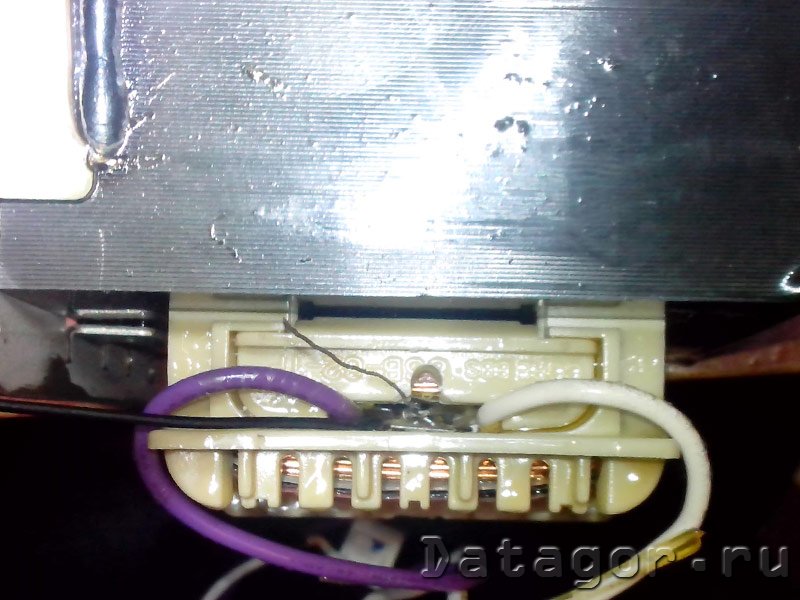

Было принято решение подпаять провод к выводу предохранителя и закоротить его, тем самым исключая термо-предохранитель из схемы.
При соблюдении правил эксплуатации вполне можно так жить дальше. По сути, это временная мера, пока он не найдется новый трансформатор, а пока поработает так, при условии отсутствия перегрева (в принципе, можно было бы и новый термо-предохранитель между обмоток запихнуть).
Сухой остаток: не торопитесь выбрасывать или разбирать трансформаторы, может сгорела не обмотка , а термо предохранитель. Бывает, что выводы предохранителя выведены наружу, и тогда ремонт сводится с поиску контактов первичной обмотки...
