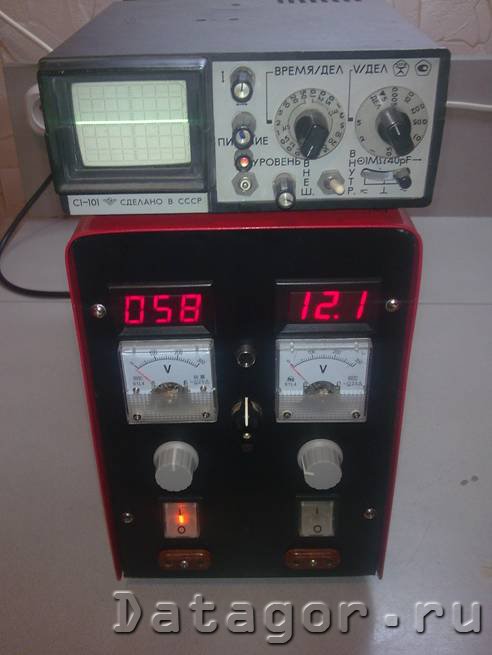

Теперь у меня обновка: вместо этого старенького С1-101 — цифровой Rigol

Включение развязывающего трансформатора
Для того, что бы было понятно, как скоммутированы обмотки трансформаторов, и что от чего запитано, добавляю пару схемок:
Схема сервопривода ЛАТРа
Источник питания 0-30 В
Здесь включены 2 шт. LM317. Первый от трансформатора чип — это стабилизатор тока. Он необходим потому что несколько раз выходил из строя стабилизатор напряжения (второй чип LM317) из-за перегруза всякими нештатными нагрузками (моторчики всякие и т.д.). Поэтому ограничил ток в этом узле на уровне около 1,5 А с помощью первой LM317.
Токовый измеритель по цепи 0-300 В
Необходимо обратить внимание на мощность резисторов в шунте. Кажется, она чрезмерно большая для таких токов. И вот почему: в случае КЗ в нагрузке, необходимо чтобы шунт не сгорел за время, пока становится понятно, что произошло КЗ.
На это обычно уходит с десяток секунд, но мощность выбрана с хорошим запасом, т.к. надоело каждый раз вскрывать прибор для его ремонтов. На сегодняшний день, последний раз прибор вскрывался для ремонта около 3 лет назад. Поэтому считаю, что конструкция вполне отработана.
Прочее
Было придумано использование лишнего разъема на задней стенке прибора. К нему я сейчас подключаю еще один прибор. Прибор представляет собой независимое питание +300 Вольт с собственным диодным мостом, собственным фильтром, лампой накаливания в качестве «предохранителя» и элементами управления и индикации. Но об этом позже, в другом материале.
Электронный предохранитель, о котором говорилось в статье, в дальнейшем был демонтирован за ненадобностью. Поскольку мощность развязывающего трансформатора невелика (около 110 Вт), то и отдаваемая в нагрузку (т.е. в ремонтируемый аппарат) мощность не сможет превысить это значение, а оно уже не опасно.
