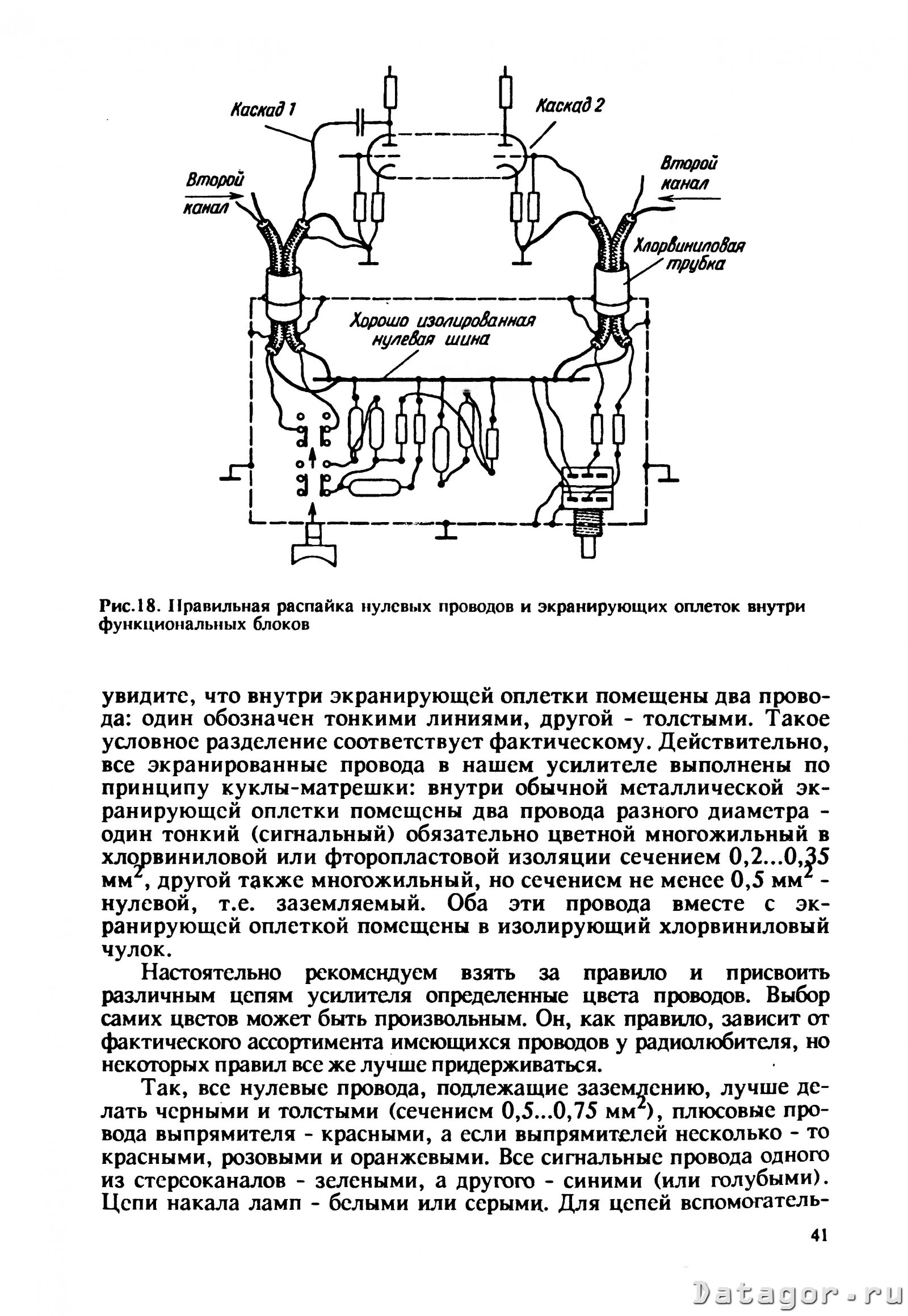

Монтаж усилителя выполнен навесным способом. Земляная шина выполнена медным одножильным проводом диаметром 2 мм и имеет контакт с шасси в одной точке, рядом с входом.
Провода, идущие к накальным выводам всех ламп, должны быть перевиты между собой. Это нужно для уменьшения фона переменного тока.

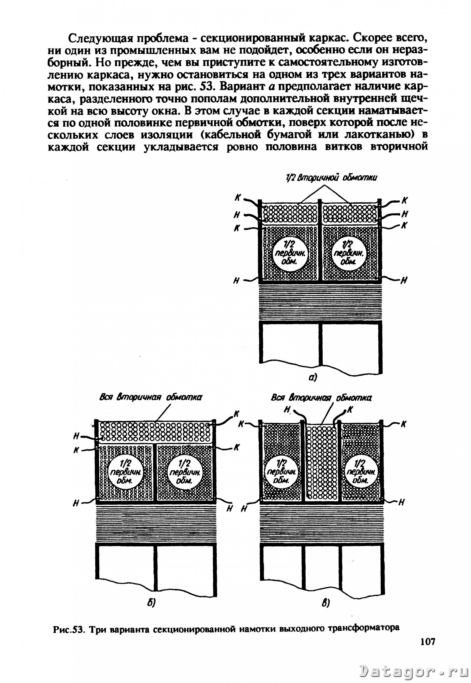

Выходной трансформатор
Выходной трансформатор выполнен на ленточном сердечнике. Имеет две одинаковые катушки. Обе катушки намотаны идентично. Первичная обмотка содержит 1500 витков провода ПЭЛ 0,155, вторичные по 72 витка провода ПЭЛ 0,64 для нагрузки с сопротивлением 4 Ом.
Железо трансформатора собрано встык с зазором в 0,1 мм.
Сначала наматывается одна секция вторичной обмотки, затем одна секция первичной, затем опять вторичная. Секции первичной обмотки соединены последовательно, каждая половина на своей катушке, а вторичной - параллельно.
После намотки, фазировки, трансформатор желательно пропитать в расплавленном парафине.
