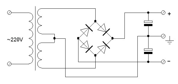

1. Постоянка присутствует исключительно в схеме выпрямителя со средней точкой:
Если же у трансформатора две вторички, каждая из которых имеет свой выпрямитель:
то никакого подмагничивания не случится.

4. Подмагничивание происходит как в схеме выпрямителя со средней точкой и одним общим диодным мостом, так и в схеме с отдельными обмотками трансформатора и отдельными мостами в каждом плече. С точки зрения подмагничивания схемы не эквивалентны, но оно есть везде.
