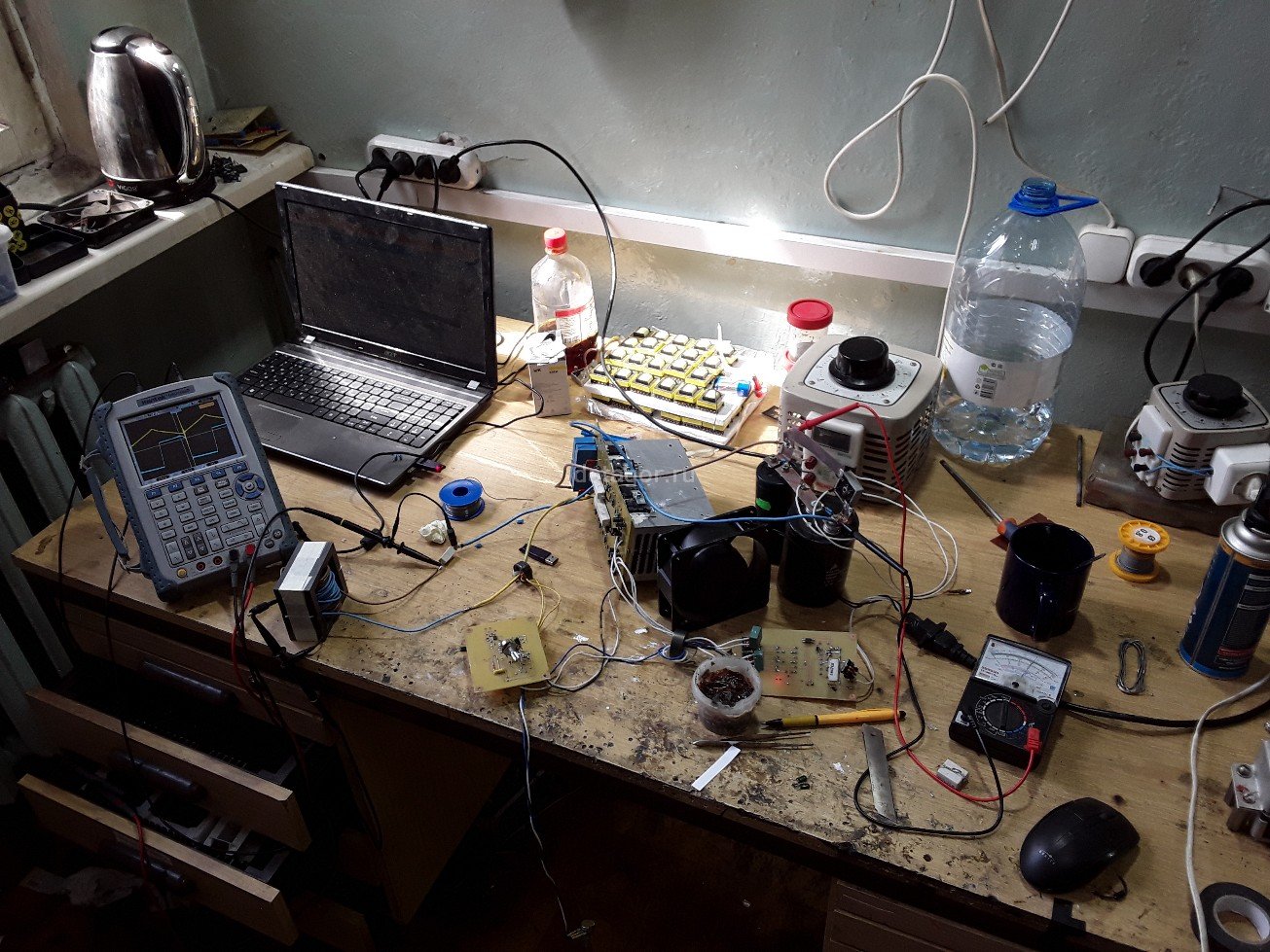

Рабочий беспорядок на рабочем столе.

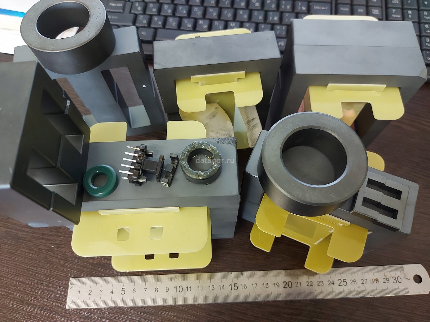

При выборе сердечника тоже придется пойти на компромисс: чем больше сердечник, тем лучше, однако большой сердечник потом сложно разместить в корпусе и протащить к нему провода от платы. А в маленький сердечник просто не уложить требуемое количество витков.
Я применил ферритовое кольцо R63/38/25, эти цифры означают, что у него наружный диаметр 63 мм, внутренний диаметр 38 мм и высота кольца 25 мм. Проницаемость — 2000.

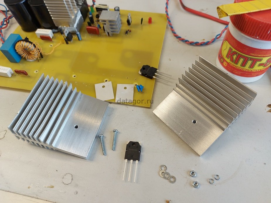

Конструкция сварочного инвертора

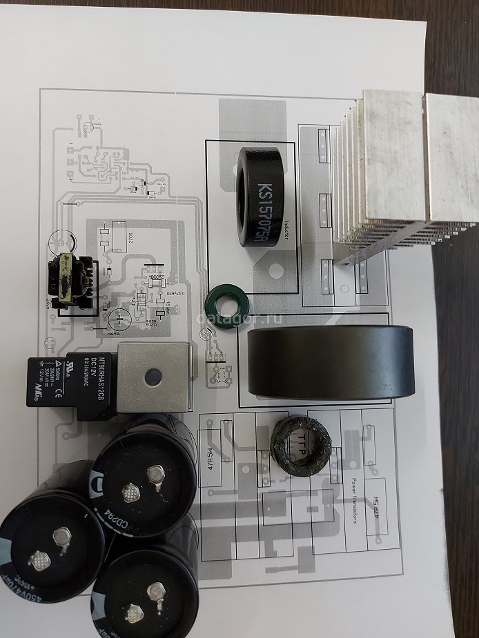

Я решил расположить всё на одной плате. Большинство самодельщиков изготавливают инвертор блоками, и потом в корпусе все это дело соединяют. Я тоже так делал, но, по-моему, легче изготовить одну плату, на ней все расположить, и потом поставить плату в корпус. Главное тут определиться с профилем радиаторов охлаждения. Я нашел подходящий профиль, и плату делал как раз под него.
Вот на фото радиатор, установленный с транзистором на плату:
Особенности разводки платы сварочника
Плату разводил в Sprint Layout. Схема не сложная, главное при разводке учесть нюансы такого рода импульсных устройств. Прикинул, что и как будет расположено. Заодно прорисовал профиль используемых радиаторов.
Потом начал потихоньку располагать все элементы и соединять проводниками с учетом нюансов силовой электроники. Минимальный зазор между первичной и вторичной цепью не плате у меня не менее 3 мм, на самом деле по стандарту безопасности его надо делать больше. Однако 3 мм зазора на плате, покрытой лаком, выдерживает 2,5 киловольта переменного напряжения в течении 1 минуты, так что боятся нечего.
Я изучал на этот счет промышленные конструкции сварочников, там, такаяя «жесть» иногда бывает! Особенно этим страдают самые дешевые сварочники, даже не буду комментировать.
В процессе разводки платы дорисовывал некоторые макросы, так же нарисовал трансформатор питания. Пришлось несколько раз распечатывать плату, сверять размеры и проверять, чтоб все нормально подходило.
Я хотел запихнуть свою плату в старый корпус сварочника, который у меня откуда-то взялся.
Прикинул, вроде все должно подойти:
Размагничивающие диоды мы будем располагать внизу платы и припаяем их непосредственно на контактные площадки. Они вообще не греются, если силовая часть сделана правильно и трансформатор изготовлен правильно (с минимальной индуктивностью рассеяния), с зазором, близким к расчетному.
Из-за того, что у нас односторонняя плата есть определённые ограничения и неудобства в проектировании. Например, вторые концы диодов размагничивания решил провести проводами, потому что «там никак». Так же диоды снабберов транзисторов решил припаять с обратной стороны платы на резисторы снабберов, а чего месту свободному пропадать? Ну и снабберы выпрямительных диодов тоже расположил с обратной стороны платы.
Компоненты драйверов транзисторов я расположил рядом с транзисторами, соответственно рядом с транзисторами расположил конденсатор С4. ТГР решил расположить тоже как можно ближе, а именно между транзисторами. Цепь раскачки ТГР немного отодвинул от платы задающего генератора, чтоб не тащить длинные провода до ТГР, лучше протащить дорожки до транзистора раскачки ТГР, что я и сделал.
Так же я старался по максимум использовать smd элементы.

Далее я установил транзисторы на свои места. Категорически не рекомендую вешать транзисторы напрямую на радиатор, как советуют многие сваркостроители, и как сделано в некоторых промышленных аппаратах. Хоть в таком случае охлаждение несколько лучше, электробезопасность превыше всего! Современные теплопроводящие материалы, такие как керамика, позволяю достичь очень хорошей теплопередачи и радиаторы у нас будут под нулевым потенциалом. Я использовал керамику.
Вот так выглядит плата с установленными транзисторами:
Видим так же диодный мост с радиатором.

Наладка сварочного инвертора
Что-же, запаяли мы плату. Приступаем к налаживанию.
Боже вас упаси сразу включить в сеть только что собранный преобразователь! Однозначно будет фейерверк, даже если все собрано правильно. Потому что самый главный принцип, которого надо придерживаться при работе:
С силовой электроникой надо «на вы».
