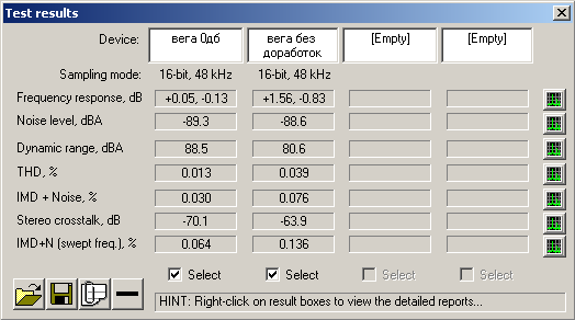

Результаты всех тестов в сводной таблице.

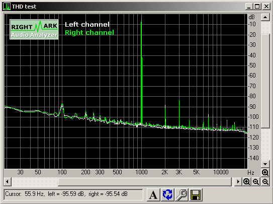

Коэффициент гармоник 1КГц

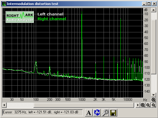

Интермодуляция между частотами 1КГц и 7Кгц

Коэффициент гармоник 1КГц на уровне -20Дб
Коэффициент гармоник 1КГц на уровне -10Дб
Коэффициент гармоник 1КГц на уровне 0Дб
Интермодуляция между частотами 1КГц и 7Кгц на уровне -20Дб
Интермодуляция между частотами 1КГц и 7Кгц на уровне -10Дб
Интермодуляция между частотами 1КГц и 7Кгц на уровне 0Дб

Обращу внимание на то, что Кг и Интермодуляционные искажения слабо зависят от выходной мощности (хотя конечно на графиках все куда более нагляднее), то есть каскады усилителя работают практически всегда в оптимальных режимах и выжать ещё что то из них в существующей элементной базе и схемном решении не представляется возможным.

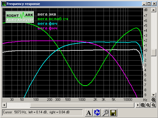

Кроме того были проведены измерения при включенных ФВЧ, ФНЧ, Ослаб СЧ и эквалайзере, результаты тоже могут представлять интерес.
Помещены в сводную таблицу.
Графики АЧХ при различных режимах.

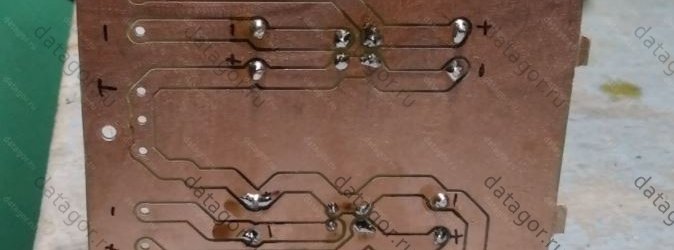

🎁Лэйка ПП мощника, 19-12-2022-add-fox.7z  386.07 Kb ⇣ 139
Кидаю на наш фтп Lay мощника, схему и архив с герберами для резонита, дается как есть. Никакой информации по позиционным обозначениям на ПП нет, все делалось на память. Плата под импортные выходники, лучше это D44H11, D45H11, можно заменить на TIP41, TIP42. ОУ в окончательном варианте у меня стоит OPA627BP.
