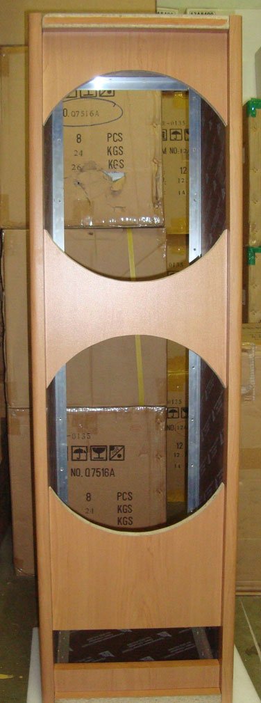

Следующим пунктом было изготовление элементов передней панели ящиков. Изгибы, повторяющие линию корзины, вырезал электролобзиком. Потом собрал каркас из боковин, верха и низа, соединив для прочности стенки мебельными стяжками 10 мм. предварительно обмазав торцы силиконом.
Дальнейший этап сборки очень трудоёмкий и нудный, требующий больших запасов терпения, матерных слов и целкости глаза. Это разметка отверстий под крепежи консолей динамиков на задней стенке. Другими словами, чтобы точно посадить динамики, нужно отъюстировать их по глубине (дабы края корзин не выступали за переднюю панель и не проваливались вглубь), по высоте и ширине расположения и азимуту.
Выровнять посадку по глубине довольно просто при помощи угольника и уровня. А вот расположение динамиков по месту делается поочерёдно с креплением элементов фасада.
Сначала я закрепил на уголки верхний элемент с одним дугообразным вырезом.
Потом, вложив на уже привинченные задние уголки заднюю стенку, поставил на неё динамик на консоли и начал его возюкать по сторонам, обращая внимание на то, чтобы консоли своими «лапками» всей плоскостью опирались на поверхность, а вокруг динамика образовался одинаковый зазор (1,5-2мм) между боковинами и дугой верхнего элемента фасада.
Наконец, поймав цель, маркером наметил отверстия под шесть болтов. Вот это и был самый геморрой, т. к. приходилось несколько раз ставить и вынимать динамик, ослабляя и поджимая хомут крепежа консолей. Далее, получив шесть заветных меток, я снял заднюю стенку и просверлил отверстия 10 мм под болты.
Затем привинтил динамик на своё место и вставил заднюю стенку обратно в ящик. Убедился, что положение динамика правильное, приступил к креплению второго элемента фасада с двумя дугообразными вырезами, отступив от корзины динамика те же 1,5-2мм. Установка второго динамика и третьего элемента фасада произвелась аналогичным образом. Внизу корпуса я оставил щель высотой 10 см, что-то вроде фазоинвертора.

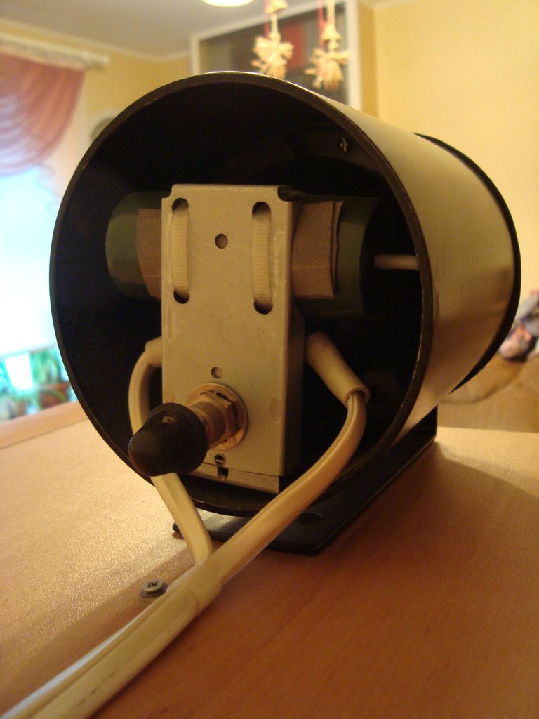

ВЧ динамик 1А-22 я решил использовать без рупоров (квартира же всё-таки!), динамики и без того верещат о-го-го! Надо было придумать, как закрепить пищалки на крыше АС. И тут мне под руку на работе подвернулся старый селеновый фото-вал на алюминиевом цилиндре от древнего копира. Я его аккуратно очистил от фоточувствительного покрытия, отшлифовал, распилил пополам и получил две отличные детали, куда ВЧ головка через резиновую прокладку, плотно встаёт, как родная. Держатель для всего этого я сделал из листового алюминия толщиной 2 мм.
Заготовка этой штуки очень похожа на жезл, которым железнодорожники на переездах машут проезжающим поездам, только ручка с отступом 20 мм от круга загнута под прямым углом. В центре круга вырезано отверстие по диаметру излучателя и четыре отверстия под крепёжные потайные винты.
Внутри цилиндра на кронштейне размещены разделительный конденсатор и проволочный резистор для регулировки уровня ВЧ.
Конденсатор я выбрал К-72П6 — 1мкФх300В. Обкладки этого кондёра изготовлены из катанной алюминиевой фольги, что не претит звуку.
Резистор проволочный ППБ-15Е — 510Ом, включён потенциометром. После покраски цилиндра и кронштейна чёрной нитроэмалью всю конструкцию 1А-22 четырьмя саморезами привинтил на крышу АС.
