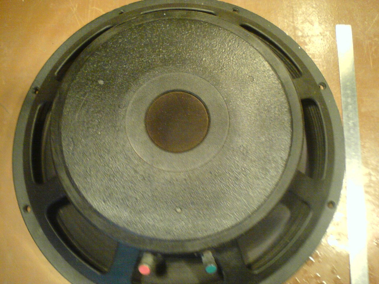

Для создания сабвуфера использовал динамик, доставшийся по случаю. Характеристики и производство неизвестно. Мощность ориентировочно 250-300 Ватт, диаметр диффузора 360 мм, материал — бумага, тканевый пропитанный подвес, R Impedance 8 Om.
При помощи программы «Loud Speaker Lab» определил основные параметры ввёл их в программу BassCADe. Получился вариант оформления «фазоинвертор» объёмом примерно 93 литра, порт — труба диаметром 10 см длинна 24 см.
Данные не сохранились. Помню, что на симуляторе обещали 50 Hz -3dB, 60 Hz -0dB.
