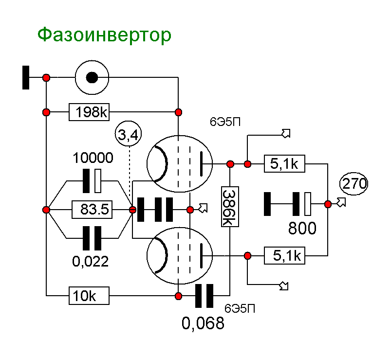

Фазик самобал., две штуки 6Э5П , в сетках дроссельки(антивозбуд).

Вот ещё вариант от Толи Манакова:
Выходной каскад:
схема и фото электронного дросселя
