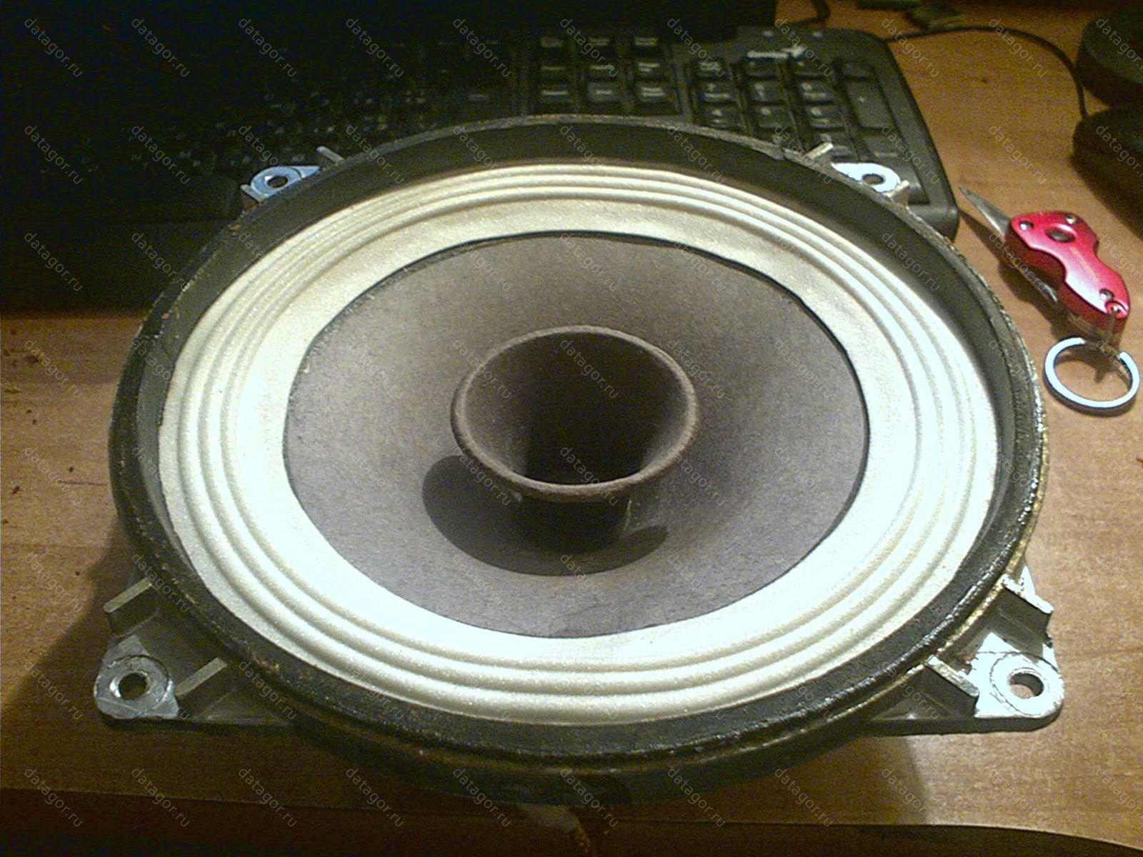

Приступим к улучшению динамика. Очень долго собирал кучу информации с разных источников по улучшению динамиков, много споров и обсуждений разных технологий, в итоге кое-что нашёл. Вот сам динамик. В этом подвес ещё красивый, а во втором динамике он порвался после прослушивания в тестовом ящике.
Далее нужно сделать обширную ампутацию старого подвеса. Варварским способом выдираем подвес из динамика. Слева можно увидеть, во что он превратился. Если взять ту кучу опилок и сжать в руке, то она склеится в однородную массу.
Новенький красивенький подвес, куплен на радиорынке.
Чтобы его наклеить, я сначала промазал корзину и диффузор клеем "88", затем аккуратно пропитал поролоновый подвес. Клеить было тяжело, после промазки клеем он взялся волной по внутреннему и внешнему краю, в итоге кое-как наклеил. Преображение на лицо.

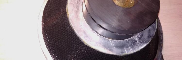

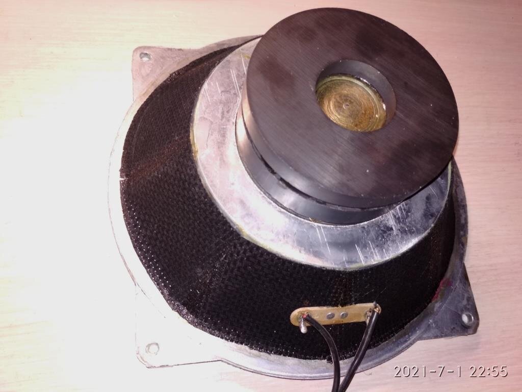

На очереди магниты. Здесь видно маленький не очень мощный ферритовый магнит. Я не нашёл книг по проектированию динамических головок, но читал в интернете как он устроен и принцип его работы. Современные дорогие динамики делают на неодимовых магнитах, которые при том же объёме почти в 10 раз мощнее.
Насколько я понимаю, размер магнита больше обусловлен его стоимостью в производстве, соответственно если найти такой же по размерам неодимовый магнит, то сила индукции катушки будет намного выше, а соответственно чувствительность динамика увеличится. Высокочастотные колебания динамика станут более «отзывчивыми», и вообще всё это будет только на пользу. Вот только где же найти такой магнит, и сколько он будет стоить?
Выход есть. Это примерно такой-же по размерам магнит, найден на радиорынке.
Клеить нужно в противофазе (чтобы они отталкивались). Я клеил на то, что было, а именно на жидкие гвозди. Сравнения по звучанию до и после привести не могу, ибо я не делал замеры, но то, что сейчас играет, пока я пишу статью — мне нравится. Думаю, хоть какой-то вклад в качество звучания он внёс.

Далее идёт вещь, которая может вызвать кровотечение в головном мозге. Это моя реализация ПАС (Панель Акустического Сопротивления). Если вы когда-нибудь разбирали наушники, то видели, что на динамиках видели нечто похожее. Были предложения обклеить все синтепоном, который не очень подходит для демпфирования, или ватой, которая расслаивается, опустится кусок на диффузор и будет шуршать.
Данный кусок некого материала был взят из мешка, предназначение которого я не знаю. Очень упругий материал и, возможно, перфорированный. Скорее там не отверстия, а прессованные квадратики. Материал мягкий, нормально пропускает воздух, создавая лёгкое сопротивление. Причиной выбора этого материала ещё и в защите диффузора от пыли или кусков демпфирующего материала изнутри колонки.
Смысл этого ПАС — это снизить колебания воздуха ещё на уровне корзины. Проходя через ткань, воздух будет тереться об его структуру, тем самым теряя свою силу. Материал упруго натянут, так что резонировать и трепаться не будет. Аудиофилы говорят, что такой метод демпфирования динамика положительно сказывается на его добротности и резонансной частоте. Замеры не делал ни до, ни после. Итоговый результат мне нравится, никаких нареканий по звучанию у меня нет.
