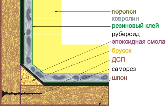

Стенки нарезаны из ДСП толщиной 18 мм. Внутри стенки оклеены двумя слоями рубероида (или один слой гидроизола), слоем синтетического ковролина на плетёной основе и слоем поролона (толщиной 30мм). Всё слои склеены резиновым клеем. В центре задней стенки закреплена вата в марле, объемом около 80 % от общего объёма. ДСП стенки соединены саморезами «в потай». Соединяемые поверхности дополнительно проклеены эпоксидной смолой.
Утопленные в ДСП шляпки саморезов можно шпатлевать той же эпоксидной смолой или автомобильной акриловой двусоставной шпатлёвкой. Шлифовать машинкой. У меня отделка натуральным шпоном. Шпон клеится на готовую собранную колонку на клей ПВА горячим утюгом.
