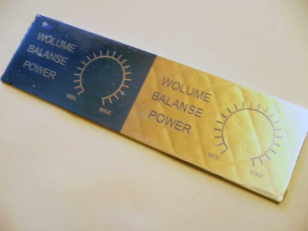

Это одна из самых больших проблем при изготовлении усилителя. Только красиво выполненные надписи придают аппарату законченность. Я уже писал, как сделать надписи при помощи переноса тонера на горячую панель, но недавно меня посетила ещё одна идея. Есть такая замечательная штука – фоторезист. С его помощью делаются печатные платы. Он есть в виде спрея и в виде плёнки. Вот с плёночным я и провёл некий эксперимент. Сам фоторезист находится между двумя защитными плёнками.
Для наклейки надо снять одну лавсановую плёнку и приложить фоторезист к алюминиевой панели. Всё это надо делать почти в темноте, по этому снимков нет.
Потом, через лист бумаги, прогладить фоторезист утюгом с температурой 120 градусов. После чего удалить наружную защитную плёнку. Далее надо изготовить шаблон в масштабе 1:1 напечатав его на плёнке для лазерного принтера.
Шаблон накладывается на панель и прижимается стеклом. Экспонируется фоторезист ультрафиолетовой лампой с расстояния пятнадцать сантиметров в течении пятнадцати минут.
После экспозиции требуется проявить заготовку. Проявка осуществляется в однопроцентном растворе кальцинированной соды (Na2CO3) до полного растворения не засвеченных участков.
Потом заготовку надо протравить в хлорном железе. Процесс этот бурный и на фотографирование просто не было времени. Весь процесс травления занял не более пятнадцати секунд. После травления панель промыть горячей водой. Сам фоторезист удаляется именно щёлочью, слабым трёхпроцентным раствором едкого натра (NaOH). Я решил попробовать сделать травлёные символы на зеркальной поверхности и зеркальные на травлёной. На зеркальной получилось очень хорошо, а вот на травлёной не очень. Возможно виной всему мой раствор, в котором протравлена не одна плата. Я заметил обильное выпадение из раствора меди на алюминий и под ней процесс травления прекращался. Отсюда получилась некоторая пятнистость. Вот снимки результата.
На снимках панель смотрится почему-то, не очень хорошо, хотя в реальности просто великолепно. Надо попробовать травить разбавленным раствором или едким калием. Можно попробовать и электрохимическое травление. На этой пробе довольно много дефектов, но я в первый раз пробовал с этой плёнкой. :) Надо ещё попробовать со спреем POSITIV-20.
