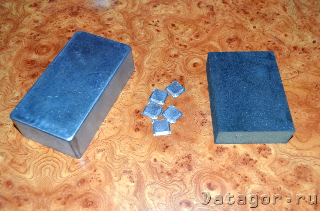

Подготавливаем поверхности
Начнем с подготовки поверхностей. Шлифуем сначала насухо наждачной бумагой № 80-100, расстелив её на ровной подложке, потом убираем крупные царапины наждачной губкой № 180-200, смочив поверхность и губку водой. Время от времени ополаскиваем все водой.
Рис. 1. Подготовка поверхностей.
Меня вполне устроила вот такая шероховатость. При желании можно и отполировать.
Рис. 2. Корпус и кнопки после шлифовки.
