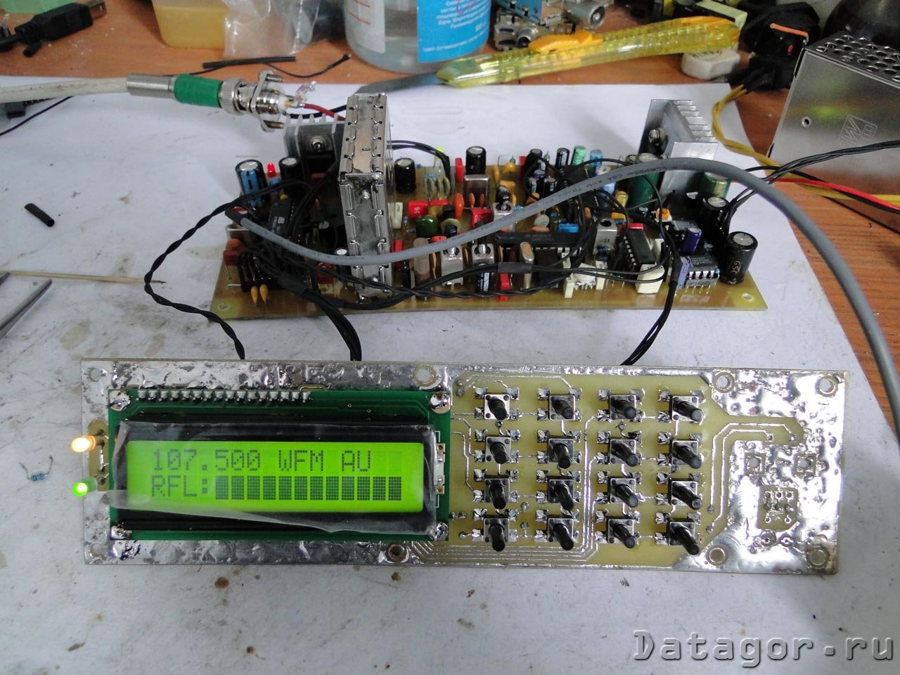

Есть некое электронное устройство, например, такое:
Стоит задача – сделать для него корпус. Ну или не сделать. Но тогда оно будет собирать пыль на полке или, что еще хуже, будет разобрано из-за какого-нибудь срочно нужного компонента.

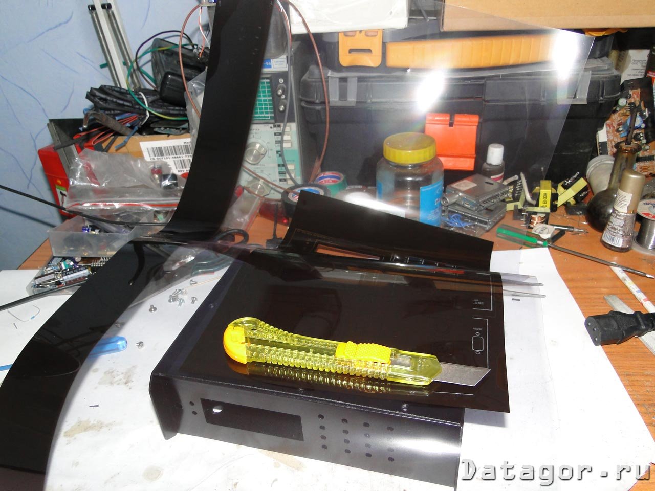

Теперь вырезаю пленку по размеру морды лица.
Проходимся беленьким по пленке, черненьким по корпусу
Следующий этап. Беру скотч и лист бумаги. Приклеиваю пленку к листу по контуру лицом вниз.
Те участки, которые нужно сохранить прозрачными, тоже заклеиваю. Обычно это места для светодиодов, или, например, окно для индикатора.
Окно индикатора заклеено черной изолентой – она как раз по ширине подошла!

Кому интересно, что за устройство я пихал в корпус - это сканирующий приемник AM/WFM/NFM (45 - 855 MHz). Cхема и прошивка не мои, мои только платы и конструктив. Может быть позднее расскажу и об этой моей конструкции.
