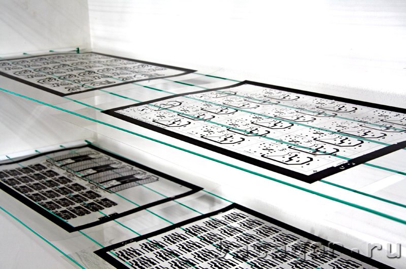

Изготовление фотошаблона
Была закуплена прозрачная плёнка Lomond для лазерников. Распечатал рисунок и опробовал засветить через него. Результат был плачевный — всё смылось. Очевидно - пересветил, шаблон на просвет был недостаточно плотный и время засветки велико. Поигравшись с временем засветки стал получаться более-менее приемлемый результат, но в голове засела мысль, что надо улучшать непрозрачность фотошаблона и путей для этого немного:
1) Сложить два шаблона вместе — результат хорош. Но только для небольших плат с крупным рисунком (могут быть проблемы с совмещением рисунков) и присутствует боковая засветка, т.к. слои пленки довольно толстые и свет рассеивается. Не удастся получить тонкие дорожки, высок процент брака. А так хочется работать с SMD и миниатюрой.
2) Уплотнить сам рисунок, уплотнить тонер. Продержал фотошаблон в парах ацетона в течении 3-х часов согласно рекомендациям в Интернете. Данная манипуляция у меня не сработала. Может тонер какой-то не такой или еще чего. Да и запах ацетона в доме сводит с ума + 3 часа времени на шаблон это долго.
Я продолжил поиски решения и узнал о фирменном уплотнителе тонера Density Toner итальянского производителя KRUSE, который именно для моей цели и предназначен.
В итоге нашел его в одной полиграфической конторе (изготавливают штампы и печати). Там же мне предложили купить пленки для принтера. Баллон большой, запах довольно приятный, высыхает быстро.
Пшикнув этой буржуйской смесью на свой фотошаблон я понял — вот оно!

Фотошаблон делается один раз, шлёпай печатки сколько хочеш. Для лучшей сохранности я некоторые шаблоны ламинирую тонкой плёнкой.
Когда нет плёнки в ход идёт обычная калька. Удивительно, но калька как для лута, так и фотопечати хороша.
