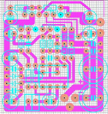

Создание рисунка печатной платы (или как развести печатную плату)
Предполагаю, что существует множество способов нарисовать рисунок ПП в соответствии со схемой устройства. В детстве я это делал с карандашом и стёркой в руках, а сейчас по-взрослому пользуюсь программой Sprint Layout, которой для моей практики с головой хватает.
Возьми Sprint-Layout 5.0 в датагорской коллекции! Программа переведена на русский язык. Этого джентльменского набора хватит чтобы сделать достойного качества рисунок ПП. Чтобы понять как делается рисунок в Sprint Layout — скачайте мой пример — файл рисунок печатной платы усилителя на TDA7294 в формате *.lay и откройте его из Sprint Layout. 🎁tda7294_v2.1.1.rar  27.58 Kb ⇣ 208
Мы видим дорожки, соединяющие контуры элементов, перемычку под микросхемой предварительного усилителя, контактные пятачки(кружки́), поясняющие знаки и надписи.
Основные задачи при рисовании: компактность монтажа, минимизация количества перемычек, параллельность и перпендикулярность дорожек относительно друг друга. Необходимо учитывать габариты элементов, взаимное расположение выводов элемента, габариты выводов (диаметр выводов), а также учитывать сильноточные проводники (т. е. более широкие дорожки). Хороший рисунок ПП — это как игра в тетрис, где каждый элемент на своем месте; рисунок ПП можно делать несколько дней, можно сделать несколько вариантов и, наконец, родить то самое и неповторимое. Роды в Sprint Layout проходят проще, в отличии от стёрки и карандаша.
Как рисовать в Sprint Layout объяснять не буду. В программе понажимайте все кнопки и все станет ясно. Нарисуйте свои элементы и занесите их в библиотеку. Заносите фрагменты своих плат в библиотеку. Я вам завидую, у вас столько новых открытий.
