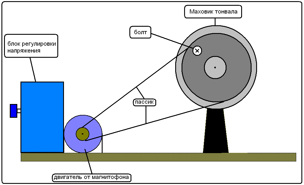

Но перед тем как делать раствор, соорудим «растворомешалку»...
Собственно вот такая конструкция...
В качестве регулятора я использовал КРЕН12 в стандартном включении.
Пояснение принципа работы:
Готовим печатную плату для травления любым удобным способом, но заготовку делаем с небольшим запасом (5 мм) по длине с обоих сторон. Нарезаем кусочки текстолита размерами 15 мм*10 мм и делаем в них прорези шириной немного меньше толщины имеющегося текстолита. Одеваем их на плату вот таким образом:
К зажиму с отверстием приматываем проволоку в виниловой изоляции, другой конец проволоки крепим к болту на маховике. Проволока должна свободно болтаться но не соскакивать!
Ёмкость берём размером достаточным для свободного перемещения платы, очень удачно подходят кюветы для проявки фото.
При необходимости можно сделать в маховике несколько отверстий для болта на разном расстоянии от центра, для разных по величине (весу) плат.
Кладем плату в пустую кювету, запускаем двигатель и выбираем частоту вращения (ёрзания платы). Частота нужна небольшая, чтобы не разбрызгивался раствор. Наливаем раствор, травим...
