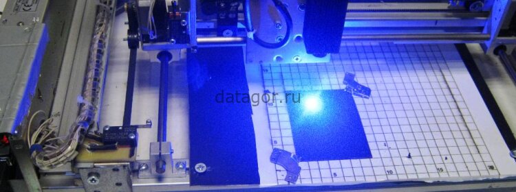

Первый блин комом, или как делать не надо
В качестве первой попытки я применил нетривиальное решение и попробовал гравировать непосредственно слой меди. Ничего хорошего из этого не вышло. В центре платы, где фокус лазера был максимально четким, происходило более интенсивное выжигание меди. Кроме того, в центре получался перегрев и некоторая деформация платы. Поэтому гравировка оказалась неравномерной.
В результате в центральной части началось уже выжигание стеклотекстолита, а по краям осталась еще медь. Первый экземпляр в топку!
По настройкам гравера: несколько проходов начинали на мощности 30%, однако этого явно было мало. Постепенно повышали мощность до 50% и затем до 75%. На мощности 75% было сделано около 20 проходов до получения результата на фото выше. Возможно, при меньшей мощности и с некоторыми интервалами между проходами результат был бы лучше, но это заняло бы слишком много времени. К слову, используемый мной гравер не имеет принудительного охлаждения заготовки. При наличии такового также вероятен лучший результат.
Удачная попытка
Во второй раз я применил уже испытанную технологию. Заготовка предварительно была окрашена двумя слоями акриловой краски из баллончика. Черной краски не оказалось под рукой, использовал цвет «Алюминий».
Гравировка осуществлялась на мощности 25% и была выполнена в один проход. Затраченное время — 8-10 секунд!!!

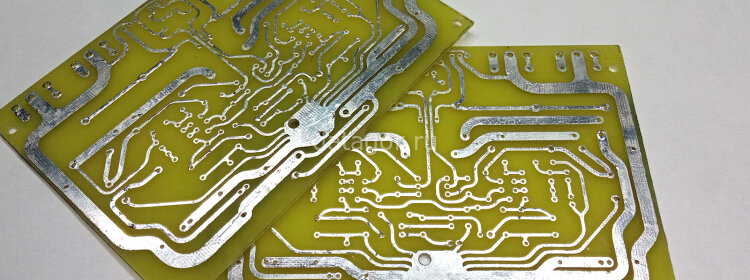

Вот результат.
Далее полученную плату травим любым известным способом и получаем итог:
Качество, как видно, превосходное. Царапина в центре на земляном полигоне была изначально на фольге заготовки.
