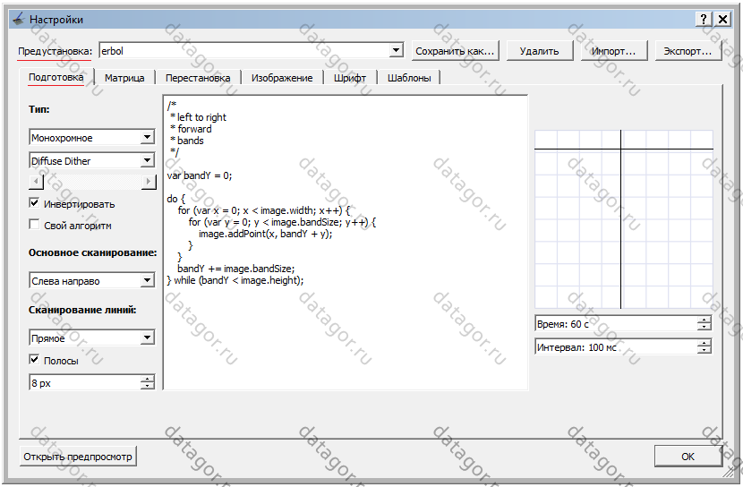

Теперь нужно настроить параметры преобразования рисунка в массив данных, чтобы они соответствовали коду, написанному нами выше. Делать это придётся только один раз. Жмём «Настройки\Преобразование»
В поле «Предустановка» открывшегося окна можете внести своё имя шаблона настроек. Настройки во вкладке «Подготовка» нужно выставить так, как это показано на рисунке ниже:
Переходим во вкладку «Изображение», устанавливаем нижеприведённые параметры, после чего жмём кнопу «ОК»:
и отвечаем «Yes» на вопрос о сохранении изменений:

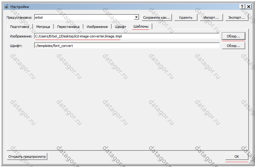

Открываем lcd-image-converter и сразу переходим в «Настройки\Преобразование»
Там переходим во вкладку «Шаблоны», жмём верхнюю кнопку «Обзор», находим папку lcd-image-converter, а в ней только что заменённый файл image.tmpl. Выбрав его жмём «ОК» и подтверждаем изменения в настройках.
Теперь, после преобразования файла charge.png мы получим файл charge.c нужного содержания, который можно напрямую подключить к проекту:

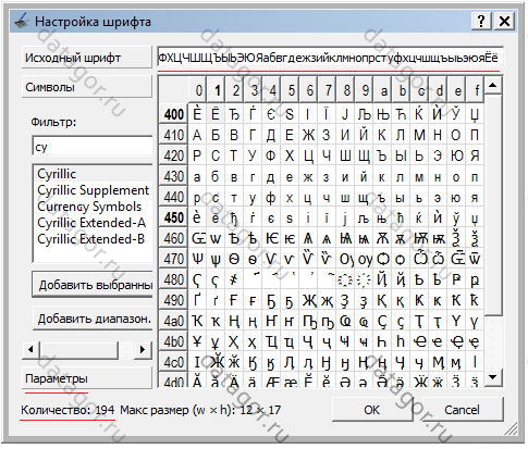

В появившемся окне «Настройка шрифта» выберем раздел «Исходный шрифт», а в нём установим следующие параметры шрифта – семейство Arial, стиль Normal, размер 14:
Добавим кириллицу. Переходим в раздел «Символы», набираем в окне «Фильтр» слово «cyrillic» и выбираем из появившегося списка доступных шрифтов «Cyrillic», после чего в поле справа появится искомый шрифт. Нажав и удерживая клавишу «Alt» (или «Ctrl»), выбираем с помощью левой клавиши мыши нужные нам символы, причём ряд символов можно выбрать, нажав на кнопку графы со старшими значениями юникода (в нашем случае это – «410», «420», «430» и «440»). Жмём «Добавить выбранные».
Теперь переходим в раздел «Параметры» и устанавливаем параметры согласно рисунка ниже:

1. Какой-бы шрифт мы не преобразовывали количество символов будет одинаковым – 194, из них 128 – символы ASCII, 66 – буквы кириллицы в обоих регистрах.
2. Порядок расположения блоков данных в массиве тоже будет единым – сначала ASCII-символы, после них заглавные, а затем прописные буквы русского алфавита, кроме Ё и ё, которые будут в конце списка.

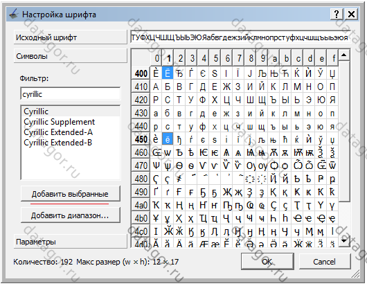

4. В разделе «Символы» начинаем формировать наш список символов. Сначала, как и договорились, вносим ASCII-символы, для чего в поле «Фильтр» выбираем «Basic Latin», затем в поле справа с помощью кнопок юникода (от 0 до 70) выделяем все 8 рядов символов и жмём кнопку «Добавить выбранные».
5. Очередь за кириллицей. Находим через фильтр «Cyrillic», соблюдая оговорённый порядок выделяем ряды с 410 по 440 и жмём «Добавить выбранные».
6. И только после этого отдельно добавляем обе буквы «Ё».
В результате в правом верхнем окне отразится в нужном порядке весь список выбранных нами символов, а надпись слева внизу подтвердит, что их количество верное – 194.
