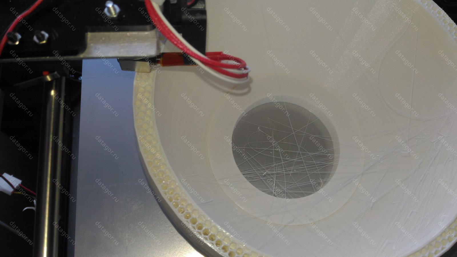

Настал момент вывода на печать. И вот на этом этапе я испытал лёгонький шок. Мало того, что программа-слайсер больше часа готовила G-код для печати, так ещё в результате я получил цифру с 5 нолями в миллиметрах, означающую необходимое количество прутка для печати, и 38 часов 20 минут время печати! Немногим менее двух суток!
Сразу в голову лезут неприличные мысли: а хватит ли пластика на бобине, а не отключат ли электричество во время печати? А не случится ли ещё что-нибудь непредвиденное? Максимальное время непрерывной работы принтера до этих пор не превышало десяти часов. При этом я всё время находился в соседней комнате и периодически контролировал ход печати. В данном же случае мне придется оставлять работающий 3D-принтер в одиночестве.
Глаза боятся, а руки делают. Запустил процесс.
Коротенькое видео в процессе печати корпуса АС
Как и обещал мне слайсер, через 2 дня печать завершилась. Первый блин не комом, все получилось отлично. Даже лучше, чем я ожидал. Заготовка получилась крепкая твердая, ни трещин, ни провалов.

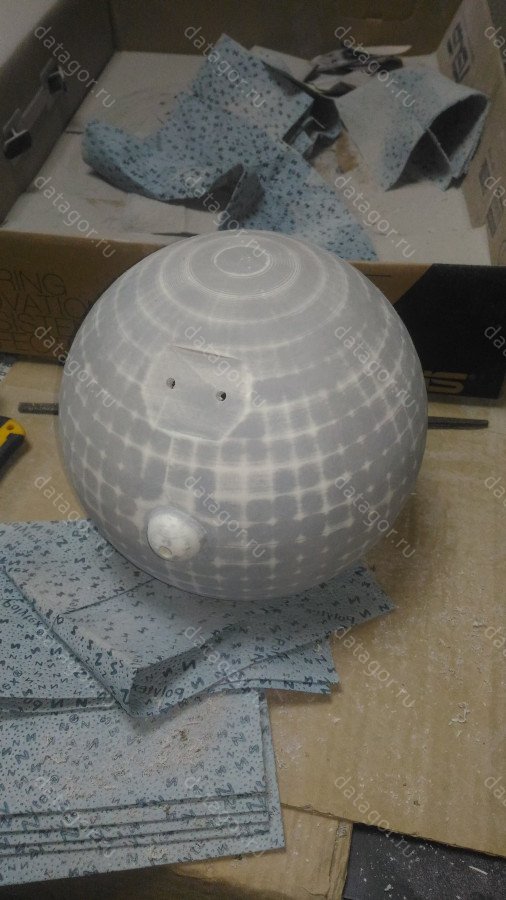

Внешняя отделка корпуса АС
Дизайнером экстерьера в данном проекте выступила моя супруга. Так как мы только что закончили ремонт в спальне, для которой собственно и делается домашний кинотеатр, и главным цветом в спальне стал фиолетовый, то и шары обязательно должны быть фиолетовыми.
На некоторых фото можно заметить гранёный рельеф колонок. Эта гранёность поверхности появилась в результате ограниченности программы Тинкеркад в плане создания тел вращения. Любая такая фигура, будь то цилиндр, шар, труба, тор или конус, создаётся с настраиваемым количество граней, до 64-х граней максимум. Соответственно для шара эти грани идут и вдоль, и поперек, как меридианы и параллели. Вот их то мы и видим. Для довольно крупного объекта (шар 22 см) 64 грани — это маловато.
Прикладываю скрин из Тинкеркада, где отчетливо видна прямоугольная сетка. Как нарисуешь, так и печатает принтер. Слайсер просчитывает G-kod с учетом этой сетки.
Изначально я не хотел обрабатывать поверхность вообще. Думаю, пыльну балончиком шарик и всё. После долгих обсуждений с друзьями, которые убедили меня однозначно шпаклевать перед покраской, а заодно снабдили минимальным запасом знаний техпроцесса, я отправился в магазин автоэмалей и купил шпаклевку для пластика, разные обезжириватели, грунты, краску цвета «гранат», кучу разных салфеток, шкурок и прочих расходников.
Опыта по выравниваю и окрашиванию деталей сложных форм у меня не было. Результатом моих трудов в области шпаклевания стал темно-серый астероид неопределенной формы и размера. Жуть.
Колонка после первой шпаклевки
Я потом наверное неделю вокруг него ходил и думал, как мне его теперь шлифовать. Шпаклевка окрепла моментально и стала очень прочной, шкурить вручную вообще нереально. Хорошо один товарищ предложил мне дельтошлифовальную машину. С её помощью часа за два я ошкурил поверхность.
Для того чтобы колонка была точно круглая без выпираний и провалов, выступающие грани я использовал как маяки.
На тщательно подготовленную и обезжиренную поверхность была нанесена шпаклевка для пластиковых деталей автомобиля, затем я обработал поверхность наждачкой при помощи виброшлифовальной машинки. После этого поверхность колонки была покрыта заполняющим акриловым грунтом, и затем уже покрашена краской в 5-6 слоев из баллончика.
На ощупь поверхность ровная и гладкая. После обработки адгезионным грунтом и покраски, после высыхания, все артефакты проступают наружу, как черное на белом.
Надеялся избавится от эффекта гранёности применяя другой тип пластика, но увы, вторая колонка распечатанная ABS-пластиком повела себя абсолютно также, да ещё добавились круговые трещинки по поверхности. Никаких больше отличий ABS от PLA не заметил.
Окраска завершена
На подходе тыловые и центральная колонка. Попробую зашпаклевать всю поверхность без выступания пластика без изменения рельефа.
Но могу сказать, что установленные на стену колонки выглядят лучше, чем на фото — просто ровная глянцевая поверхность.
