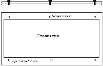

Для проведения экспозиции необходимо правильно подготовить материал (весь процесс описывать не стану, это уже отдельная тема). Расскажу про прижимное устройство для трафарета, который помещается на плату.
Его конструкция довольно проста и изготавливается все из оргстекла и 4 болтов, но есть небольшие нюансы, которые лучше узнать до изготовления, чем столкнуться с ними позже.
Вариант прижимного устройства для трафарета печатной платы
При изготовлении прижимного устройства необходимо учитывать, что оргстекло имеет гибкость и поэтому при завинчивании болтов оно может выгнуться дугой над печатной платой и трафарет не будет должным образом прижат к фоторезисту. Воизбежании такого эффекта лучше изготовить несколько вариантов прижимного устройства, один для маленьких плат (до 10 см), а другое для больших (более 10 см) имеющее большее количество прижимных болтов, чтобы распределить нагрузку по площади оргстекла.
Для удобства пользования я изготовил из того же металла что-то наподобие выдвижного ящичка-шуфлядки (как в письменном столе), в который помещается прижимное устройство и задвигается в корпус лампы.

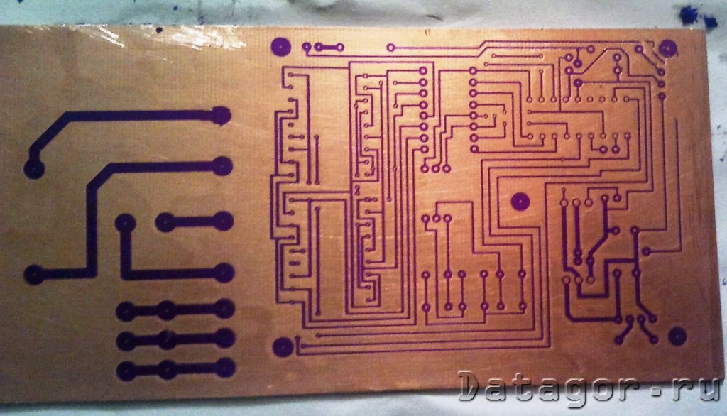

Итоги
Я доволен результатами! Вот первая плата, которая у меня получилась с этой лампой и фоторезистом:
Надеюсь, мой материал поможет вам изготовить рабочий и удобный инструмент в вашей лаборатории радиолюбителя.
