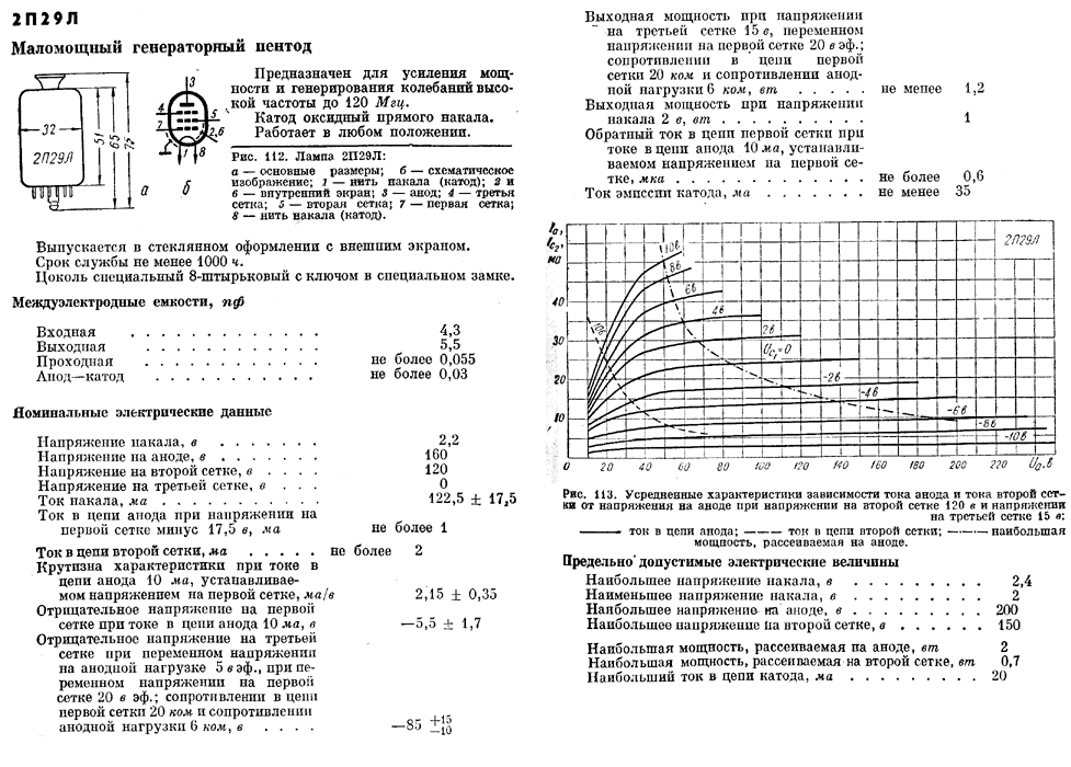

2П29Л -Маломощный генераторный пентод, прямонакальная.
