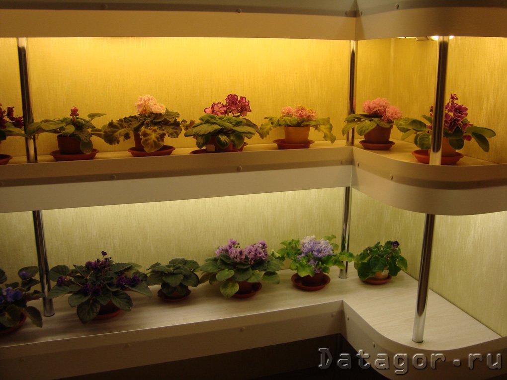

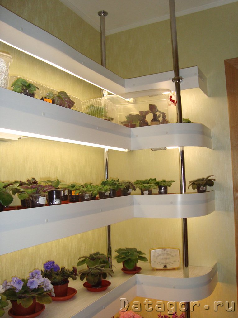

Итак, конструкция
Стеллаж – пятиэтажный из ДСП от старой мебельной стенки, полки нанизаны на три “шеста для стриптиза” (диаметром 25мм) от пола до потолка, закреплённые через фланцы.
Полки выставляются на заданную высоту и фиксируются винтами аналогичных фланцев.
Шестая полка только для крепежа арматуры с лампами. Нижняя сторона полок оклеена зеркальной самоклейкой, верхняя – под цвет светлой древесины.
Форма полок Г-образная с закруглёнными углами и для освещения цветов на “аппендиксе” пришлось установить дополнительные лампы типа Camelion - энергосберегающие, с индексом спектра 842 и 827.
Они включаются в сеть напрямую.
На торцы полок закреплены козырьки шириной 10см. Верхняя часть козырька выступает на 4см, прикрывая поддоны горшочков и не позволяя горшочкам случайно соскользнуть с полки, а нижняя прикрывает свет от ламп, бьющий в глаза.
Таймер по указанию “босса” включает освещение с 8.00 до 20.00.
Вот уже два месяца супруга не может нарадоваться полочкам.
Но есть несколько “НО”
Электронные пускатели хоть и немного, но гудят (особенно когда их сразу пять) и греются. Люминесцентные лампы тоже немного греются, энергосберегайки греются сильнее, и всё это нагревает полки. Таким образом, температура на стеллаже достигает 28-30 градусов (допустимая комфортная температура для фиалок 26 градусов). Интересно, что будет летом? Надо продумать вентиляцию.
