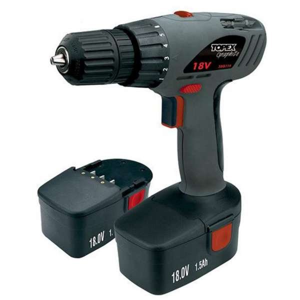

У меня, вернее, у моего шуруповерта Topex случилась неприятность — «сдохли» обе аккумуляторные батареи.
Конечно, это произошло не вдруг, но симптомы начались чуть ли не через год после покупки (всего проработали около 3-х лет). Признаю – я и сам виноват – редко пользовался, соответственно и редко заряжал. Короче, факт налицо – общее напряжение на каждой батарее 0,000 В и, естественно, восстановлению они не подлежат, да еще и в зарядном сгорел транс.
Но сам-то шуруповерт хороший, а без питания превращается в рихтовочный инструмент.
Простые подсчеты показали, что покупать новые аккумуляторы экономически очень нецелесообразно. Дешевле купить новый шуруповерт с подобными параметрами.
Ну ладно, а со старым-то что делать – он же хороший, исправный!

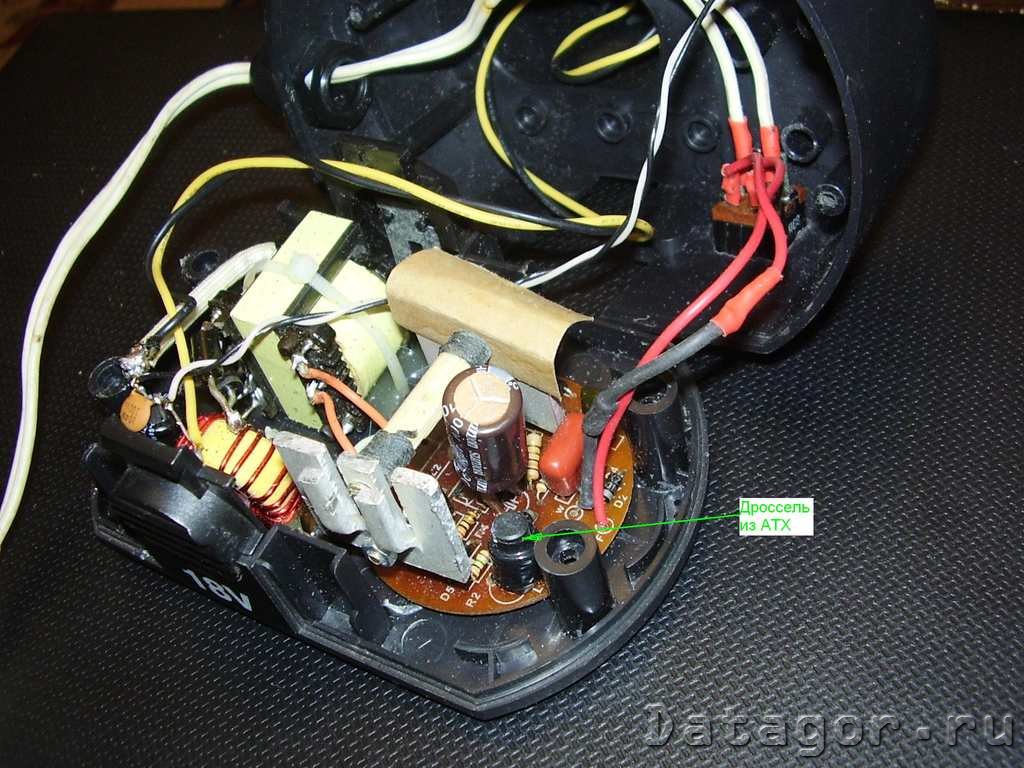

Думал сделать платку, но потом решил сделать навесом – так проще и наглядней. Транс и дроссель прикреплены к днищу аккумуляторного контейнера, из которого удалены аккумуляторы, капроновыми стяжками плюс термоклеем – при работе возможны удары и падения. Да и вибрация.
Плату энергосберегайки привинчиваем винтом М3 с гайкой и пружинной шайбой к днищу контейнера. Радиаторы скрепляем между собой деревянной проставкой с мелкими саморезами. Концы проставки для укрепления обматываем суровой ниткой (нитка — ужас какая суровая — подойти страшно!) и пропитываем ПВА.
Подключаем шуруповерт, соблюдая полярность. Включаем – работает на обеих скоростях! Пытаемся остановить рукой – немного снижаются обороты, но остановить невозможно!
Собираем, устанавливаем выключатель.
Желтый светодиод установлен для...  да просто был он у меня! Да и индикация заметная, особенно при просадке напряжения под нагрузкой (можно, кстати, организовать локальное освещение рабочей зоны).
Рис 9
Напряжение на конденсаторах без нагрузки около 22,5 В – такое же, как Uх.х. батареи из 15-ти аккумуляторов. Балластный резистор 3 кОм припаиваем к выводу светодиода и заключаем в термоусадку. Светодиод подключаем параллельно конденсаторам.
