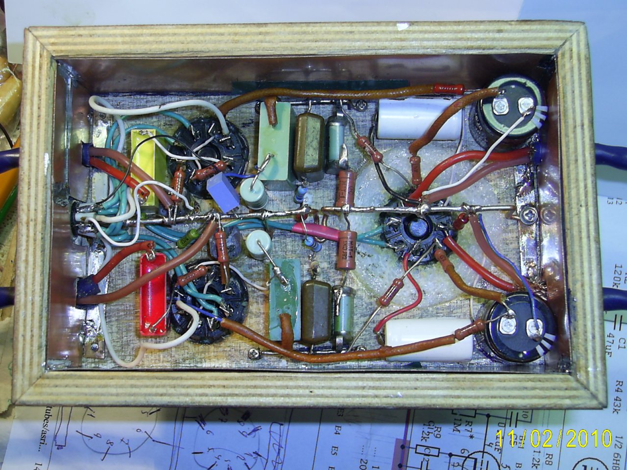

Из корпуса старого лампового телевизора, представляющего собой 8 мм лакированную фанеру, были напилены заготовки. Особенно пришлось помучиться при распиловке под 45о. Или лобзик не такой, или пилки — но только не руки. Теперь, после приобретения фрезера, это проблема кажется не такой существенной и легко преодолимой.
Внутри вместо медной полоски использовал толстый медный провод. Разъёмы решил не устанавливать — запаял межблочники из провода РВЧС прямо в корпус. В общем компоновка получилась на мой взгляд довольно удачная. Для удобства монтажа сначала запаял все на верхней панели, а потом вклеил её в коробку.
Блок питания собран в отдельном корпусе. Состоит из двух трансформаторов — анодного и накального. Первоначально выпрямитель анодного напряжения был собран на кенотроне и двух ТВ-3Ш вместо дросселей. В этой схеме я никак не мог побороть фон. Затем оказалось, что этот трансформатор неисправен — анодная обмотка была пробита и звонилась с сетевой. Впоследствии я применил другой трансформатор и использовал электронный дроссель.

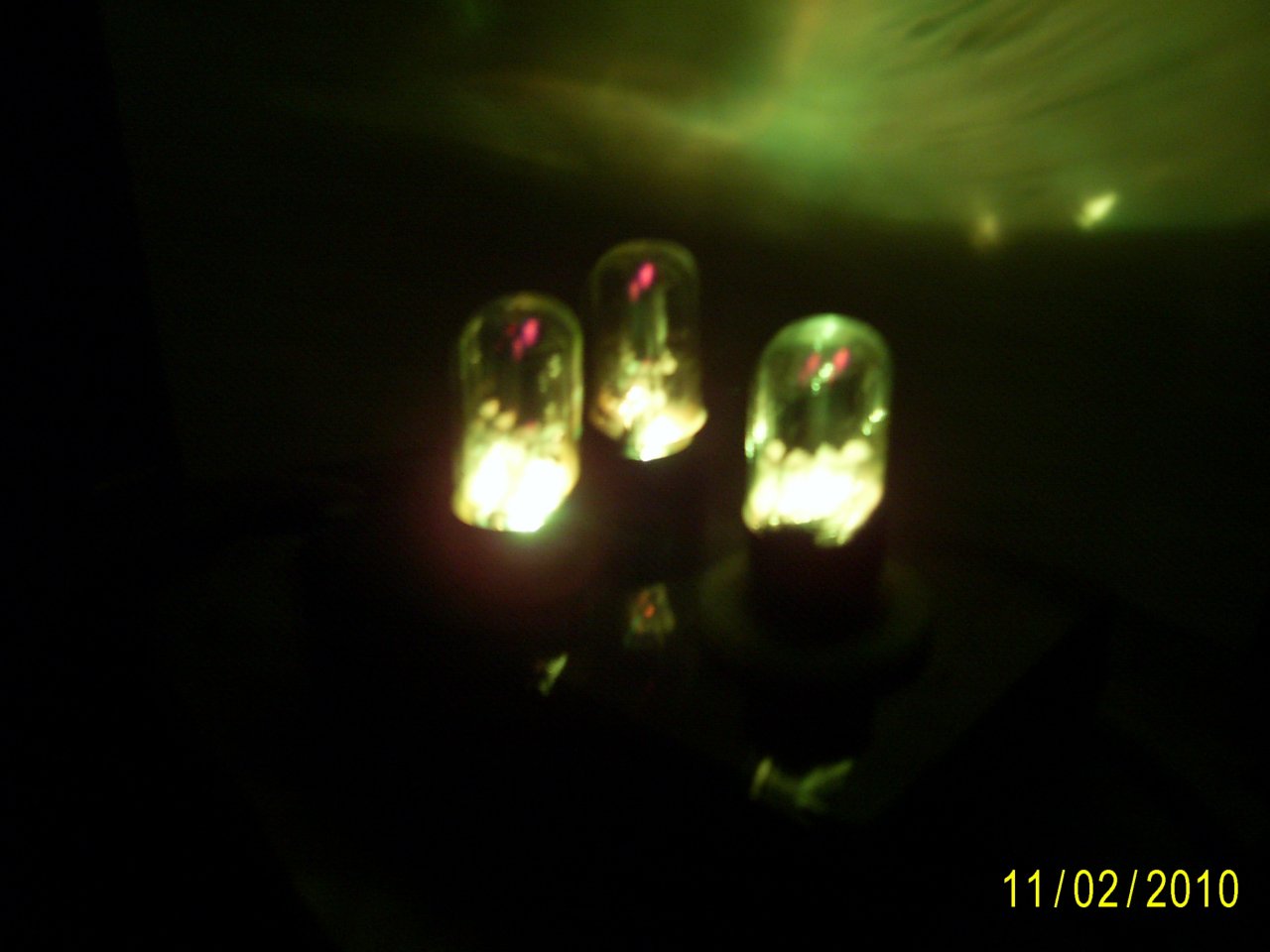

Для подсветки ламп я первоначально задумывал использовать светодиоды. Идея была такая: спилить ключ на лампе. Лампа вставляется в панельку и получается что в панельке вместо ключа дырка и есть место для светодиода. При этом, естественно нужно заранее сделать метки, чтобы правильно вставить лампу. Но здесь меня постигла неудача: оказалось, что под ключом находится сосок от баллона лампы, через который отсасывается воздух и при срезке ключа дремелем я его повредил. Лампа потеряла вакуум. Обидно то, что лампа 58 года и с блестящими анодами.
Утешает только то, что я её не успел отслушать — может там и нет ничего хорошего. Этот вариант пришлось отвергнуть. Затем пришла новая идея: использовать миниатюрные лампы накаливания, которые применяются, например в автомагнитолах. Они есть на разные напряжения. Теперь стал вопрос выбора цвета свечения. Красный — лампы и так красным светятся — неинтересно. Синий-тоже банально-сейчас вся аппаратура идет с синей подсветкой. Решил делать зеленую. Сначала хотел покрасить как в старые добрые времена начала 80-х во время расцвета цветомузык - пастой из шариковой ручки. Но покрасил проще и быстрее - маркером.
Теперь приступаем к действию - аккуратно высверливаем в цоколе лампы отверстие между 7 и 8 ногами (накал лампы).
Вводим туда окрашенную лампочку с одетыми на выводы кембриками и припаиваем к ножкам 7 и 8.
Операция закончена. К сожалению фото получились низкого качества, но я думаю в общем понятно, как всё выглядит.
