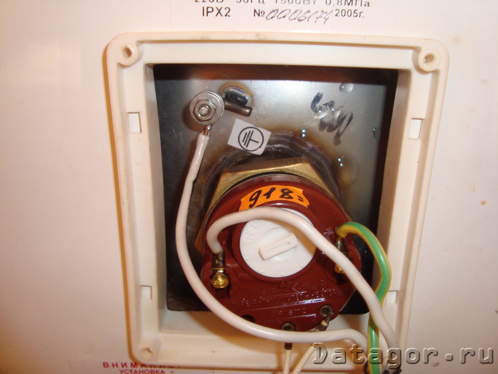

В принципе, бойлер хороший и особых нареканий у меня нет. Работает он у меня уже седьмой год, причём постоянно. Горячей водой из магистрали я не пользуюсь, многие из Вас наверное знают какое у неё качество – не догретая до положенной температуры, вонючая и дорогая (63 руб/куб против 17 руб. за холодную!). Как говорится, почувствуйте разницу! А по сему при такой нагрузке (температура поддерживается в пределах 60…70 градусов) ТЭН долго не живёт, несмотря даже на то, что он итальянский.
Первый (родной) ТЭН вышел из строя через 3 года. Прохудилась трубка термодатчика, через которую вода просочилась в термостат и…ага! Спустя 3 года сгорел второй.
Причина аналогичная, только из-за протекающей воды один из контактных штырьков стал “шить” на корпус.
Прям как в сварочном аппарате – белая дуга и дымок. Хорошо жена вовремя услышала странное шипение в туалете. Правда, непонятно, почему не сработал автомат защиты!?
Короче, пошёл я в магазин и купил новый ТЭН на 2.2кВт. Но тут нарисовался затык – а как отвинтить-то старый ТЭН? Мало того, что шестигранник на 56, так ещё и подлезть к нему не возможно ни “шведкой”, ни разводным ключом, т. к. корпус бака не позволяет просунуть инструмент. Надо искать торцовый ключ на 56. В магазинах, на развалах и у друзей не нашлось.
Решил позвонить в сервис-центр. Оказалось, что выезд мастера + работа = 2500 руб. (2008год) не считая стоимости самого ТЭНа (ещё около тысячи). Поэтому решил сделать свой съёмник. Работа тяжёлая, зато грязная! Заготовкой послужила сталь толщиной 4мм. Транспортиром разметил шестигранник с внутренним размером 56мм и внешним 66мм. Ширина ребра съёмника всего 5мм, больше не позволяет окно в кожухе бака. Для усиления конструкции сложил два куска стали, стянул их вместе винтами в 4-х точках, отрезал лишнее снаружи, высверлил лишнее внутри. Затем окультурил заготовку на наждаке и прошёлся напильником. Попросил сварщика приварить два уха с отверстиями под ручку, а заодно и обе половинки сварить друг с другом. Финишная обработка на наждаке и съёмник готов!
Да, чтобы слить воду из бака не разбирая водоарматуры, я соорудил из 2-х литровой пластиковой бутылки нечто типа лейки, широкое горло которой подставляется под отверстие, из которого вынимается ТЭН, а узкое вставляется в шланг от пылесоса, нижний конец которого опускается в унитаз.
