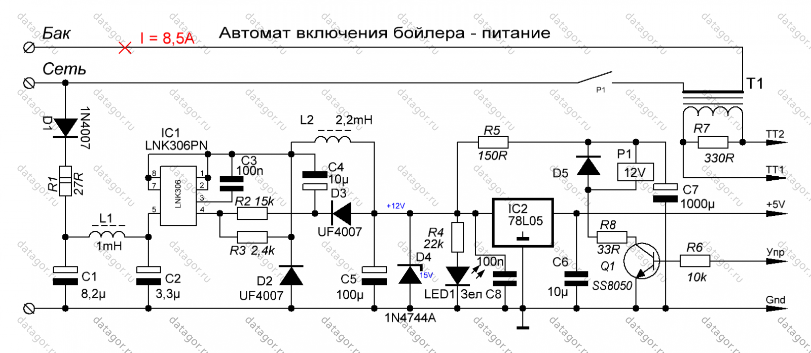

Схема автомата управления бойлером
Прибор представляет собой часы реального времени на микросхеме PCF8563 и микроконтроллер PIC16F676, управляющий реле включения нагревателя.
На микроконтроллер поступает сигнал с датчика тока, протекающего через нагреватель. Для работы часов при пропадании питания предназначен ионистор, который поддерживает работу часов довольно длительное время (более 12 часов).
Питается устройство от импульсного источника питания на микросхеме LNK306PN. Источник питания имеет очень малое потребление тока в режиме ожидания и допускает круглосуточную работу.

Резистор R1 в блоке питания должен быть на мощность рассеяния 2 Вт.
Индуктивность L2 в блоке питания взята готовая – «гантель» 2200 микроГн 0,18A 7R. Может быть применена и другая с индуктивность 1000…2500 микроГн (1…2,5 миллиГн).
Подстроечник С4 позволяет подстроить точность хода часов реального времени PCF8563. Я понаблюдал несколько дней за включением бойлера и убедился, что он включается довольно точно. За полгода ошибка составила примерно 4 минуты. Поэтому я ничего не подстраивал. Можно установить два постоянных конденсатора C3 и C4 одинакового номинала, рекомендуемого производителем кварца, обычно от 10 пФ до 33 пФ.
В качестве датчика тока была применена готовая конструкция типа ХД5.739.047. Этот брак был выкинут на свалку и мне принесли несколько штук.
Трансформатор представляет собой 2 кольца К20×12х6 из феррита НМ2000, сложенные вместе.
I обмотка (выводы 1 – 2) 2500 вит. D = 0,1 мм.
II обмотка (выводы 3 – 4) 1500 вит. D = 0,1 мм.
Число витков указано приблизительно, так как точно посчитать их не получилось.
Мы добавляем токовую обмотку — один виток, сечением не менее 1,5 кв. мм.
Можно применить и другие сердечники, например, из трансформаторной стали или пермаллоя, при этом число витков вторичной обмотки может быть уменьшено до 200 – 300. При этом возможно потребуется подобрать резистор R7 на плате питания.
Результаты измерений трансформатора тока следующие: при нагрузке вторичной обмотки резистором 1 кОм, напряжение на ней составляет 10,4 V (размах) при пропускании через токовую обмотку тока 10,6 A (эфф.).
Конденсатор C5 — ионистор с емкостью 0,047 F, который был добыт из старого видеомагнитофона.
Поставите больше ёмкость – сильно увеличите время сохранения хода часов в отсутствии сетевого питания.
Реле P1 SHENLE типа HAT902CSDC12 с током контактов 30 A или другое, подходящее по размеру и параметрам. На печатной плате дорожки, по которым протекает ток нагревателя бака, усилены отрезками медной проволоки диаметром ок. 1 мм.

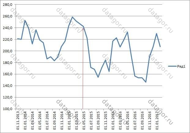

По поводу экономии: я собрал данные и составил график расхода электроэнергии, и из него видно, что небольшая, но реальная экономия есть.
Автомат управления бойлером Ariston. Экономим электроэнергию и ресурс котла
По оси «X» - даты снятия показаний счетчика, по оси «Y» - расход в кВт/час. Красной стрелкой указана дата ввода устройства в эксплуатацию.
