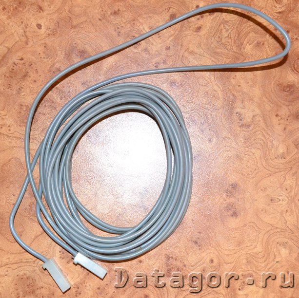

Нашел у себя в закромах гибкий ТЭН на 220 В длиной 5 м, диаметром 3 мм. Мощность у него оказалась аж целых 80 Вт. Самое то!
Фото 2. ТЭН.
Воткнул его в розетку. ТЭН нагрелся приблизительно до 60 градусов. Многовато. Но, возможно, пока прогреется, будет нормально. Посмотрим.
