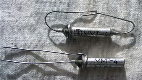

В качестве термодатчика был выбран терморезистор ММТ-4 номиналом 6,2 кОм. Во-первых, он был в наличии и не дефицитен, во-вторых, имеет герметичную конструкцию, в третьих, номинал в единицы кОм является оптимальным.
Так выглядит защищенный негерметичный терморезистор ММТ-4 с индексом В
А это герметичные, остеклованные ММТ-4, с индексами А и Б
Далее пришлось снова брать спиртовой термометр, стакан с горячей водой, окунать в неё терморезистор и записывать зависимость сопротивления от температуры. Сразу выяснилось, что изоляция выводов резистора от воды совершенно необходима, иначе результаты будут непредсказуемы.
