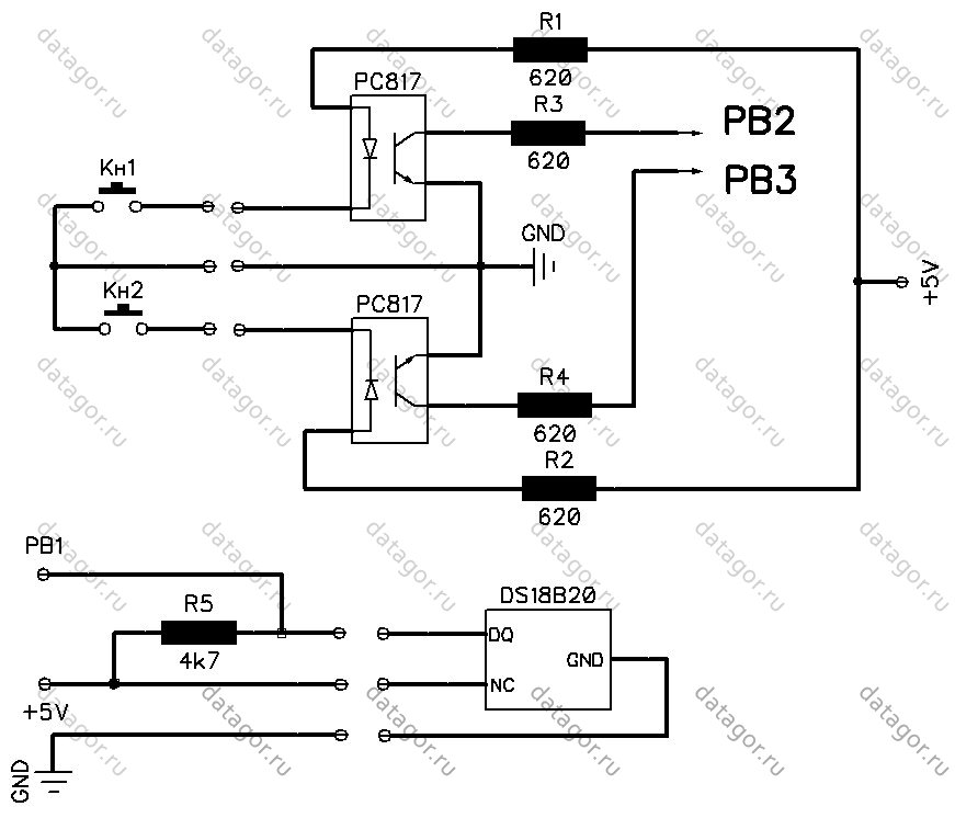

Для того чтобы воспользоваться доп. возможностями (датчик температуры и аварийные датчики) необходима небольшая доработка кита. Просто припаяться к ножкам МК не интересно, решил сделать все по уму.
Схема подключения
Аварийные датчики в виде замыкающихся контактов (любая удобная конструкция) подключены к МК через опторазвязку типа PC817 (для однообразия применил те же, что и в ките).
Термодатчик DS18B20 подключён по стандартной схеме.
