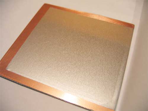

Готовим изображение для перевода на текстолит. Берём лист бумаги и рулон пищевой фольги. Фольга должна быть достаточно тонкой, ровной (не мятой) в идеале купить себе для экспериментов новый рулон а не таскать обрывки с кухни.
Отрезаем кусок фольги такой же по ширине как и используемая бумага.
Берём клей (я использую ПВА) и промазываем фольгу по периметру, не очень густо но достаточно для того чтобы фольга прихватилась по периметру когда вы будете наклеивать фольгу на лист бумаги. Клеим. Получаем лист бумаги с наклеенной поверх фольгой. Фольга должна быть приклеена только по периметру, по краям!

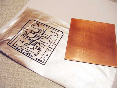

Берём наш подготовленный лист, оклееный фольгой, и печатаем на нём изображение платы. Стараемся чтобы изображение было напечатано так, чтобы не залезать на края — туда где фольга приклеена к бумаге.
Теоретически, если мы плохо проклеили фольгу и наш бутерброд из фольги и бумаги принтер зажевал — есть вероятность того что вы поцарапаете фотовал картриджа. Но, честно говоря вероятность, эта не велика. Тем не менее — я вас предупредил. feel
Теперь готовим стеклотекстолит
Отрезаем необходимый нам кусок текстолита. Я пользуюсь хорошими ножницами по металлу, можно резать ножовкой по металлу или чем вам удобнее. Шкурим то что отрезали наждачкой. Не переусердствуйте — слой меди достаточно тонкий, нам нужно немного зашкурить самый верхний слой. Как правило слой уже после небольшой обработки начинает блестеть.
После того как мы зашкурили текстолит его нужно обезжирить. Обезжириваем просто — моем плату в ванной с мылом. Хорошо промываем. Аккуратно берём текстолит за края чтобы не заляпать пальцами медную поверхность, вытираем мягкой тканью (старое полотенце подходит для этого лучше всего).:) Теперь у нас почти всё готово для перевода изображения.
Теперь нам надо обрезать подготовленное изображение — обрезаем по краям, оставляя с одной или с двух сторон полосы для того чтобы мы могли обернуть текстолит и закрепить фольгу.
Поскольку фольга у нас была приклеена к бумаге только по краям, после того как мы обрезали изображение — мы получили кусок фольги с напечатанным на ней изображением. Все эти манипуляции можно было бы и не делать, но печатать сразу на фольге у вас вряд ли получится.
