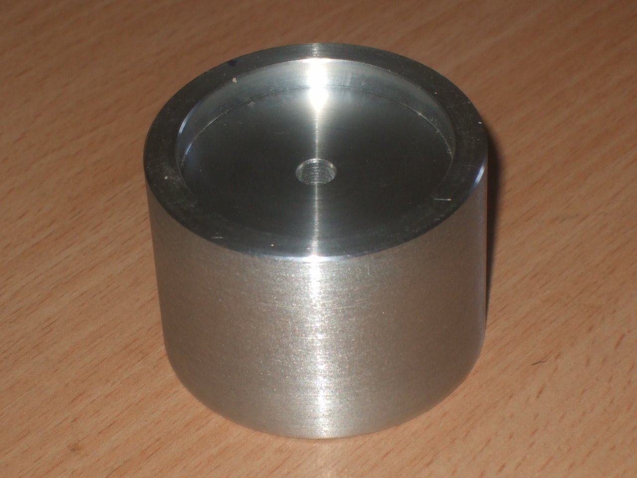

Решил вот покрасить алюминевые колёса для очередного робота. Обычно анодируют. Из Википедий узнаём что: Анодирование сплавов — электрохимический процесс получения защитной или декоративной пленки на поверхности различных сплавов (алюминиевых, магниевых, титановых). Напр., при анодировании алюминиевых сплавов деталь погружают в кислый электролит (H2SO4, Н2СrO4) и соединяют с положительным полюсом источника тока; выделяющийся при этом кислород взаимодействует с алюминием, образуя на его поверхности оксидную плёнку (от меня: и микропоры).
Ну что же- попробовал и я. Получилось довольно красиво. Данная технология Вам пригодится при покраске ручек, радиаторов, корпусов и прочих изделий из алюминия...

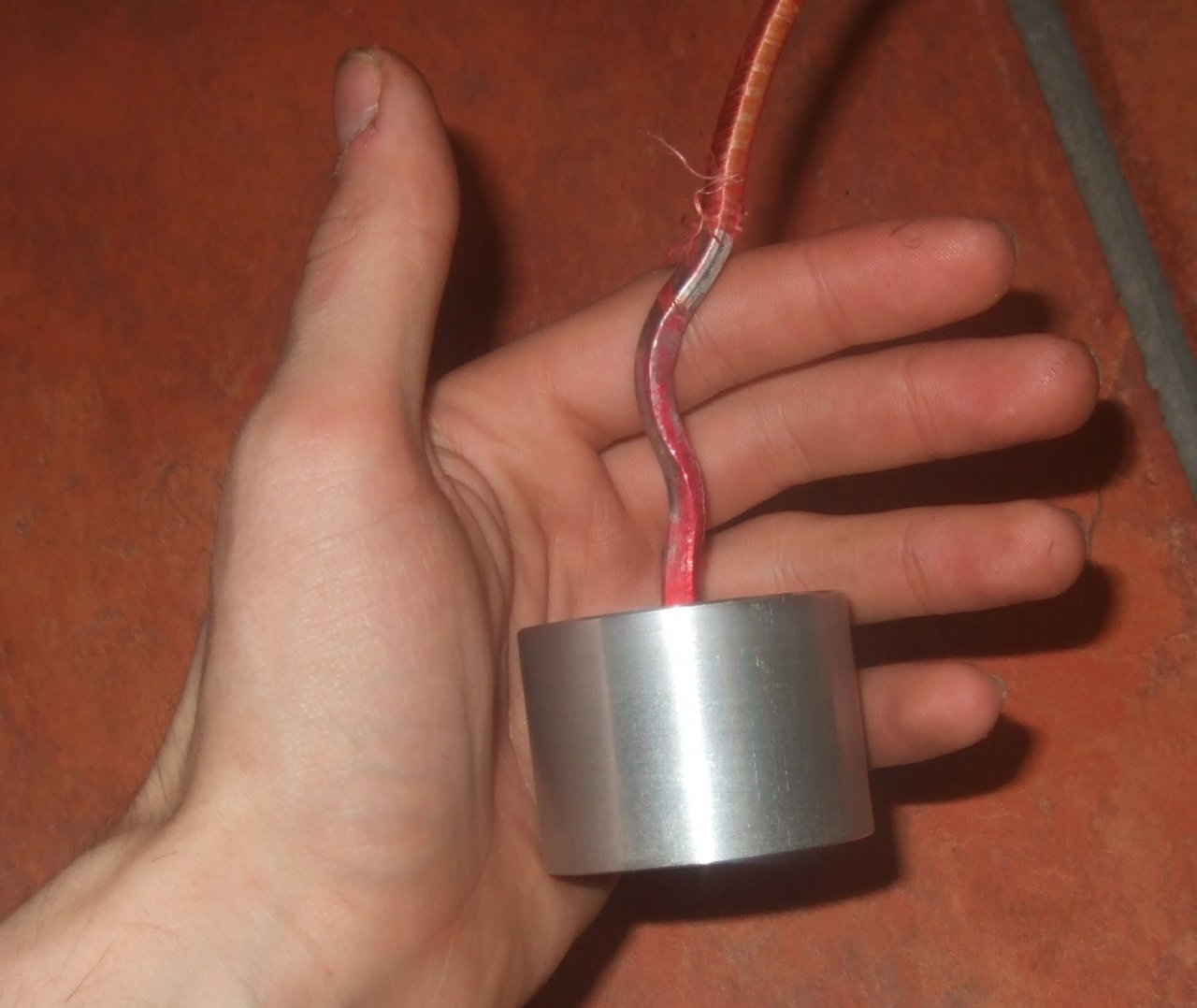

Желательно потом деталь нетрогать руками- жир может негативно повлиять на процесс анодирования. Одеваите резиновые перчатки (следующее фото имеет только информативное значение) Соединяем алюминевую деталь с электродом из аллюминия. Соединение должно иметь хорошый контакт между деталью и электродом.
3) Соединяем вместе две пластины из свинца, к ним в свою очередь минус от блока питания и опускаем в ванночку. К детали как Вы уже догадались цепляем плюсовый провод блока питания и тоже в ванночку между катодами из свинца. Плотность тока обычно принимают 10-20 мА/см2 при напряжении 10-15 В.
Включаем блок. Возле катодов и анода должно появится много маленьких пузырьков. Если же слишно шипение то это указывает на плохой контакт между деталью и элетродом. Вынимаем ее из электролита, промываем в холодной воде и исправляем ошибку.

После окончания процесса деталька становится слегка матовая- готова к покраске.
