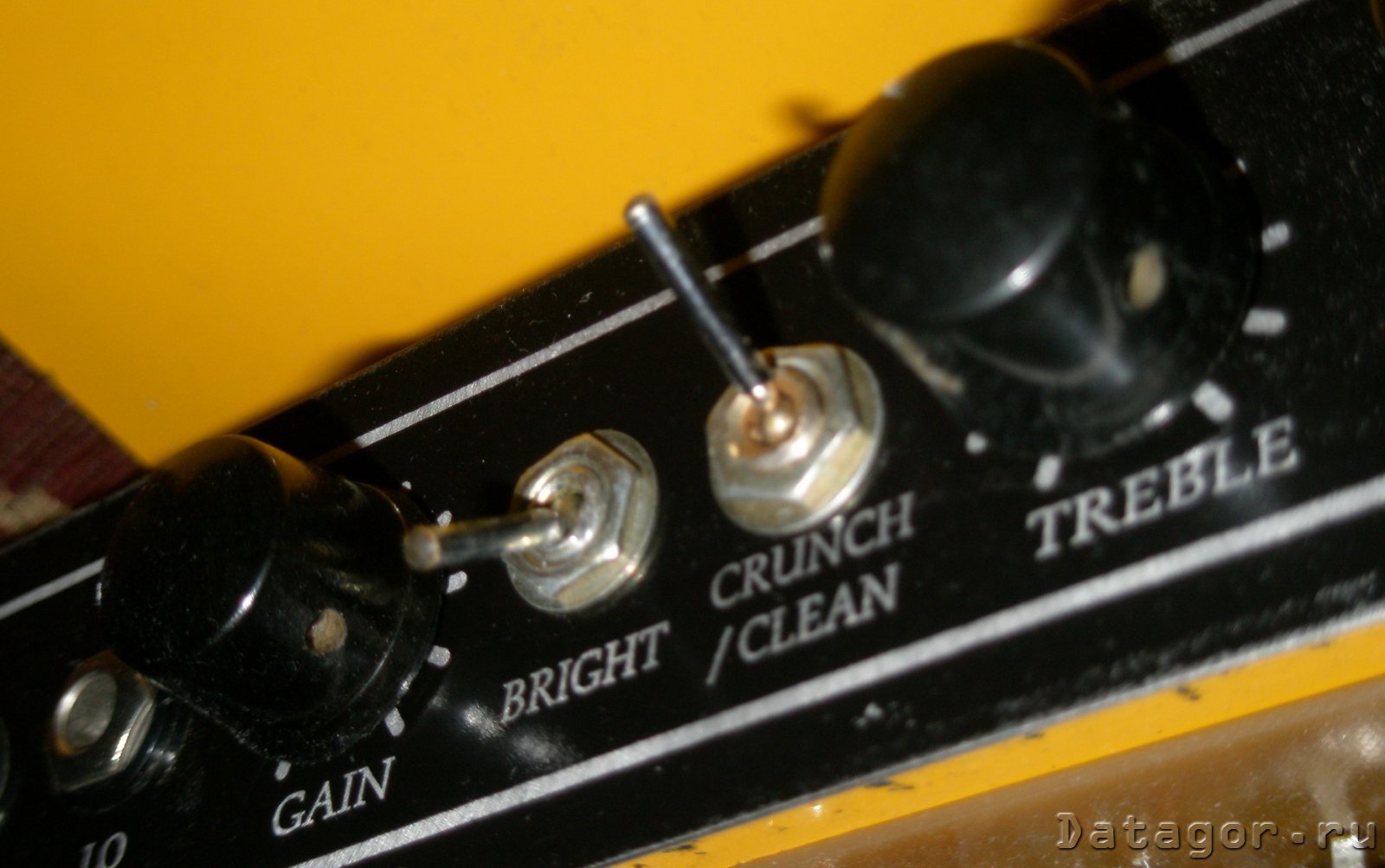

Задрали в конец меня китаезские хилые тумблеры. Есть же наши, советские, железные. Но вот беда, найти такие тумблеры с длинной ручкой — проблема. С короткой — на каждом углу, а вот с красивой, длинной…
Но мы же рукодельники, народ смекалистый!
Попалась мне тут на глаза старая антенна от какого-то, давно выкинутого, китайского опуса. Разобрал на трубочки.
Трубка от антенны
Потом на точиле аккуратно обточил конусную ручку тумблера до цилиндрической формы.
Тумблер с обточенной ручкой
Подобрал трубочку соответствующего диаметра от разобранной антенны и втугую насадил ее на обработанную ручку тумблера. Затем обрезал трубочку лобзиком на нужную длину и обточил края мелким напильником.
В заключение, развел эпоксидную смолу и залил ее в пустую часть трубочки-ручки так, чтобы она выступала пупырышечкой. Для желающих можно эпоксидку еще какой-либо краской подкрасить, хоть люминисцентной.
В результате получился, как мне кажется, отличный тумблер. Несколько таких я и пристроил в свой очередной гитарный усилочек.
