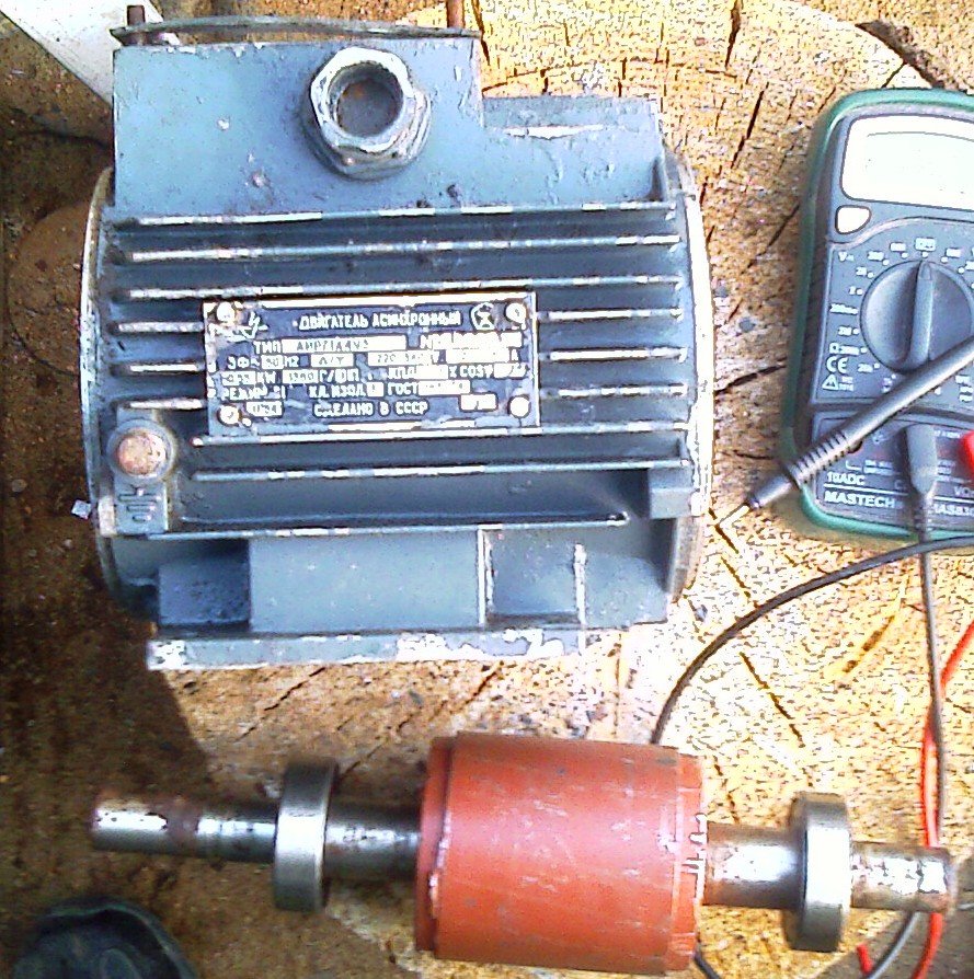

Конструкция этого ветрогенератора, достаточно простая и надежная. Это первая попытка переделки асинхронного двигателя в генератор на постоянных магнитах. Как то разбираясь в подвале нашел движок старый, но совсем не пользованный. Решил на нем и потренироваться. Мощности большой с него не ждал, так как двигатель четырех полюсной. Но опыт и практика иногда важнее Киловатт.
Разобрал я его, все внутренности в приличном состоянии оказались, что порадовало.

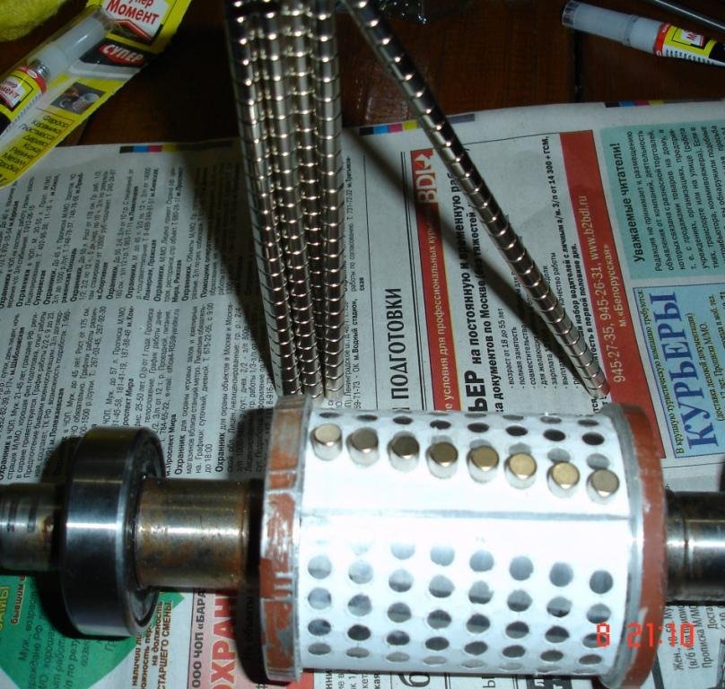

Рассчитал какие магниты подходят (точнее какие доступнее из возможных), проточку ротора. Отдал ротор токарю, тот поколдовал над ним полчасика, и вот я обладатель заготовки.
Не торопясь рассчитал скос магнитного полюса. Если клеить магниты без скоса, то залипания будут сильные, и сдвинуть вал генератора ветер не сможет. Напечатал шаблон наклейки магнитов. Пробил отверстия. Наклеил на заготовку и начал клеить магниты.
Больших проблем не было. Все магниты наклеил за два вечера (по два часа с перерывами на пиво и прочие неотложные дела).
Утром обмотал ротор прозрачным скочем, начиная снизу, герметично, вверху немного оставил зазор. Залил не торопясь эпоксидку. Все получилось нормально. Запас при проточке ротора взял больше расчетного, и все равно оказалось мало. Ротор не захотел входить. Переклеивать магниты залитые смолой я не стал. Просто обточил аккуратно на наждаке на малых оборотах с водой (не рекомендую этого делать без крайней нужды, так как неодимовые магниты не терпят перегрева). Собрал генератор. Залипаний практически нет (двумя пальцами легко страгивается).
