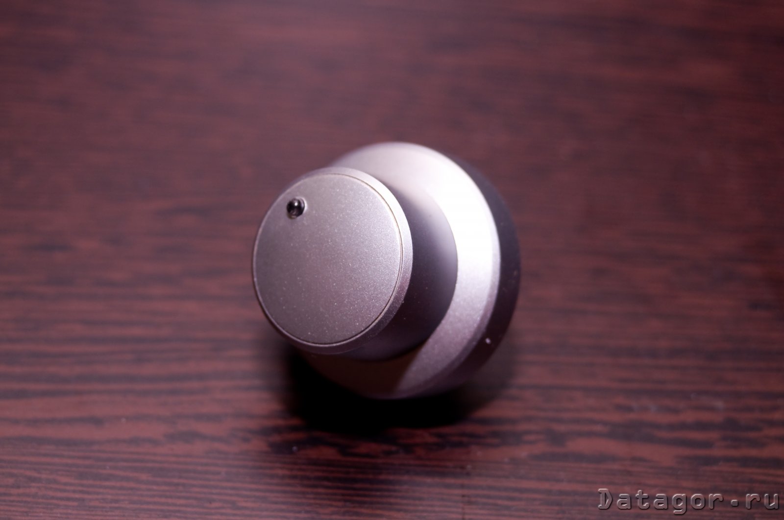

Первым делом нужно начать поиски красивых ручек. Можно купить ручки для потенциометров на Датагоре или оторвать от старых музыкальных центров и прочей подобной техники. В принципе, без разницы, где взять — главное ж чтоб вам нравилось!
Вот у меня лежала такая ручка от какой-то старенькой Aiwa.
Врезаем светодиод
Ура, ручку мы добыли. Затем, для полной крутизны, я врезаю в ручку светодиод – он и будет указателем положения.
Обратную сторону ручки заливаю эпоксидной смолой. Так ручка станет более увесистой и будет по ощущениям приятнее вращаться.
Можно добавить в смолу порошок графита, если важно исключить все паразитные засветки ручки, кроме единственного отверстия под светодиод на её торце.
К светодиоду я сразу припаиваю токоограничительный резистор.

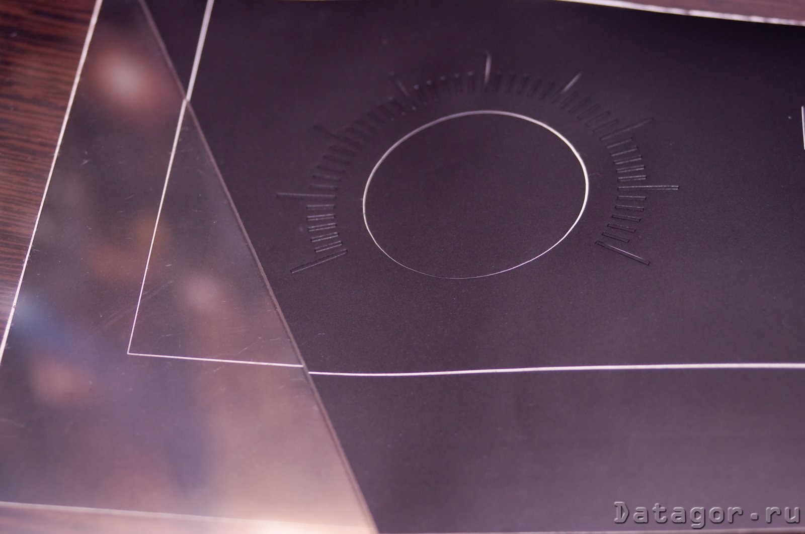

Получаем порезанную заготовку и переносим шкалу на «морду»
После резки получаем кусок самоклеящейся плёнки ORACAL с прорезкой согласно нашему чертежу. Вырезанные, лишние фрагменты пока остались на месте.
Затем саму плёнку я клею на подготовленный лист оргстекла - будущую панель. Оргстекло отрезаю по размеру и сверлю/вырезаю отверстие под ручку регулятора.
Перед наклейкой все вырезанные фрагменты плёнки лучше удалить, чтобы потом не мешались.
